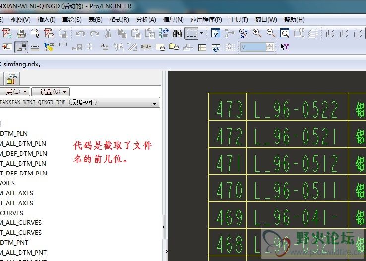

这个软件有一个叫“工作目录”的东西,
基本上就是新建文件夹。
个人习惯,
不同的项目(设备),
设置不同的工作目录,即使本项目包含很多层级装配体。
如果定要不同的装配体放在不同的文件夹下(工作目录),
也不强求。
不要机械的理解为文件名前加数字,
文件名就是全数字的,
数字后面或前面还可以加自己容易区别记忆的其他字符。
也可以字符加数字的形式。
bom表导出到excel,
直接同类的列到一起,
分类去处理。
00-000-000-……
可以有足够的层级让你区别上万级的零组件,
就更不用说你成百上千的数量了。
两位数 X 三位数 X  三位数=?
自己计算吧。
