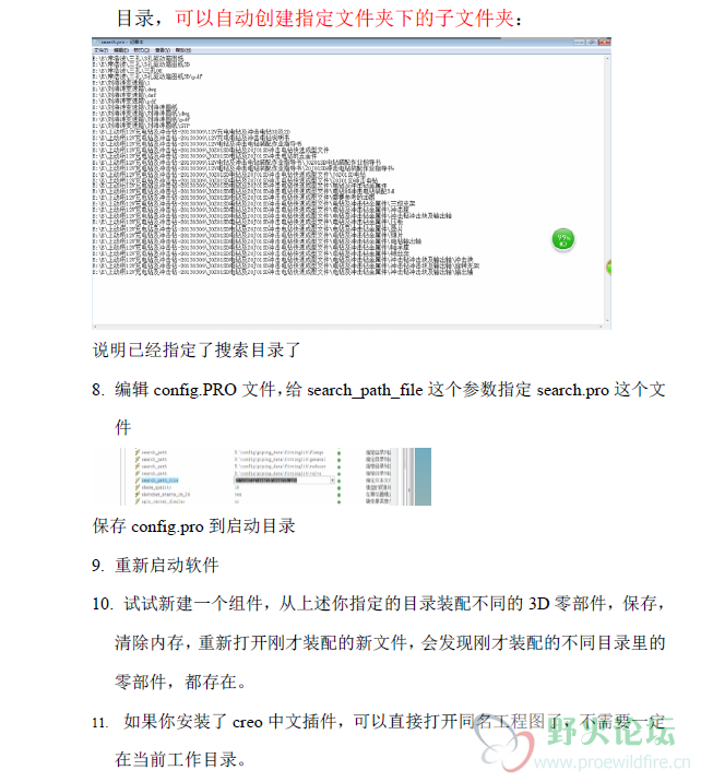

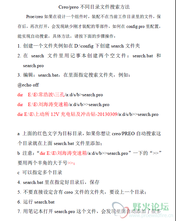

1、一般一个项目所有新建模的文件都放在一个工作目录里的,除非从库里调用的标准件、通用件等;
2、如果你组件,分开放不同文件夹,如果想在总装里调用吗,需要在config里配置search.pro文件,这个文件如何配置及管理;
3、当然每次完成设计后退出如软件,都要更新search.pro文件,也是很麻烦,不然新建的子文件夹及新建的文件还是找不到;

我想知道各位大神,如果一个产品有很多组件,你们是怎么处理或者分类而不混淆呢?所有的组件A B C ...都放到一个工作目录中进行管理?加入成百上千个零件呢?如何管理更方便?更有逻辑?更有层次呢?
