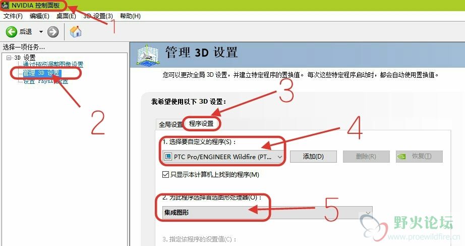

[分享] creo3.0很卡吗,改用集显就解决啦!

EVANHU21 发表于 2017-3-14 10:24
楼主怎么进入这个设置界面呢?
你好,我的电脑是win10系统,设置方法为:
在桌面点击鼠标右键——NVIDIA控制面板——管理3D设置——程序设置——在“选择要自定义的程序”栏点击添加,找到PTC creo——最后一步,在“为此程序选择首选图形处理器"下拉栏中选择”集成图形“,点击应用,即可。

发表于 2017-3-14 17:06 | 显示全部楼层
楼主怎么进入这个设置界面呢?
打开NVIDIA控制面板,如图!

发表于 2017-3-23 12:27 | 显示全部楼层
独显要用老版本驱动,我的驱动更新后就卡了,换回老驱动就好了

发表于 2017-4-4 20:37 | 显示全部楼层
楼主你好,请问使用集显后,是否会有拖动模型或旋转模型的时候,模型有花屏或重影之类的情况呢?

 楼主| 发表于 2017-4-12 16:14 | 显示全部楼层
我没有遇到这种情况哎

发表于 2017-4-12 16:37 | 显示全部楼层
这个应该还是跟显卡驱动有关,我刚买的华硕顽石四代是940M显卡,运行CREO 3.0、4.0都很流畅,跟以前台式用的K620显卡相比显示效果也体会不出有多大差别

发表于 2018-12-1 01:31 | 显示全部楼层
是这样的,这个问题我研究了好久,发现将独显的在驱动中设置成,高性能模式就OK,要不然用独显
会很卡,个人猜测笔记本为了省电默认显卡低频率运行
