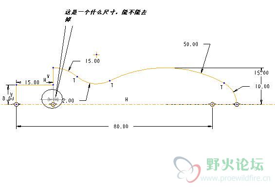

如下图所示,第一个图中的弱尺寸代表什么?如何去除?镜像后为何又多出一个弱尺寸?如何去除?

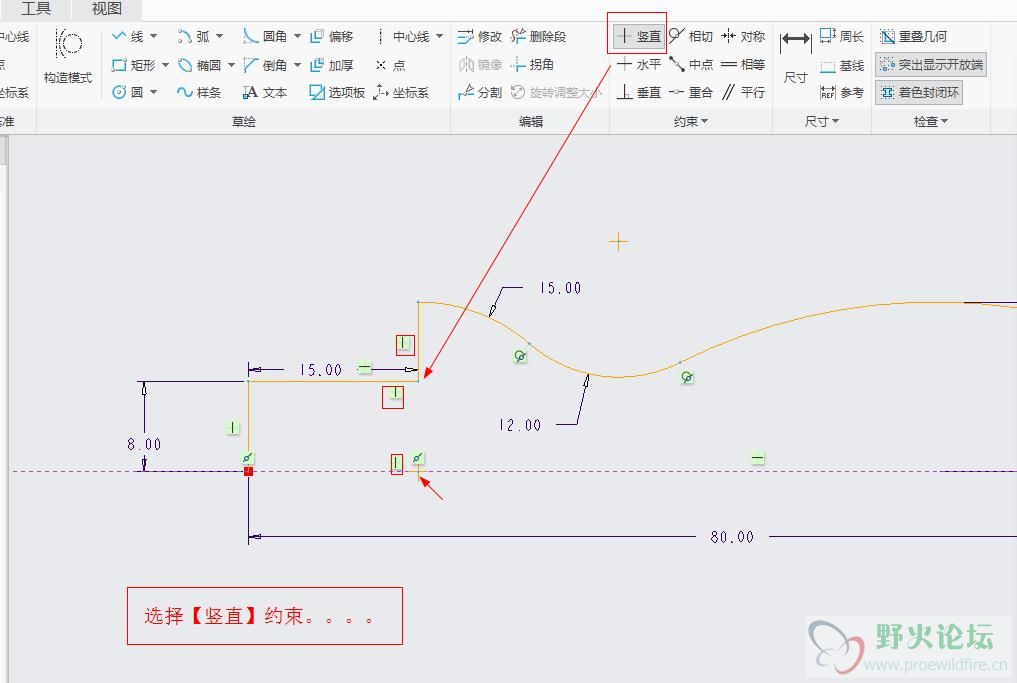

发表于 2017-3-9 17:35 | 显示全部楼层
尺寸约束不完整导致的

发表于 2017-3-9 17:42 | 显示全部楼层
你的尺寸链正确,完整,是不会存在弱尺寸的。有弱尺寸 一 说明你的尺寸链与基准间的 数值 关系不完整
当然config有个好用的配置,
在config的配置文件中加上sketcher_disp_weak_dimensions NO,
就不会显示弱尺寸了,
如果想显示弱尺寸就改为sketcher_disp_weak_dimensions YES。
可以参考这个帖子:
Creo 2.0 怎么取消自动标注
http://www.proewildfire.cn/thread-136306-1-1.html
(出处: 野火论坛)

发表于 2017-3-9 18:00 | 显示全部楼层
11_xg.sec.zip (8.08 KB, 下载次数: 0)   creo4.0版本
伪君子的掘墓人 + 1 热心助人
187
258
 楼主| 发表于 2017-3-9 19:04 | 显示全部楼层
非常感谢,第一个问题解决了。
