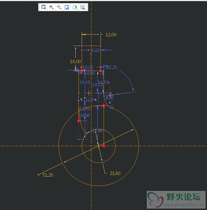

如图,想请问一下 Creo 2.0 如何设置只显示自己标注的尺寸?尺寸太多看着头晕。感谢

你的尺寸链正确,完整,是不会存在弱尺寸的。有弱尺寸 一 说明你的尺寸链与基准间的 数值 关系不完整
当然config有两个好用的配置,看需要设置:
1、草绘尺寸自动锁定为强尺寸;
2、弱尺寸不显示;
希望能帮到楼主

建议你学习下config的配置文件,在config的配置文件中加上sketcher_disp_weak_dimensions NO,就不会显示弱尺寸了,如果想显示弱尺寸就改为sketcher_disp_weak_dimensions YES。

增加尺寸,或者把弱尺寸改为强尺寸,直到所有弱尺寸消失。
强弱尺寸是参数化时代的思想,现在的时代不需要这么明显区分了。

有弱尺寸的话,有时候的变化会让你头疼。。。
