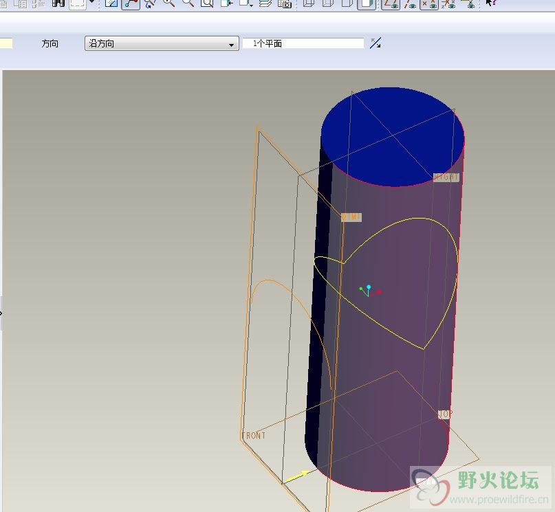

proe4.0
曲线在圆柱上投影,
如何才能只投影出来一条线,
不要背面的一条线,
如图,
请各位前贤指教。
多谢!

全部投上去只用一半也没影响啊,用的时候右键查询选取就能选到半条线了,如果非要那个的话就画半个圆咯

多谢指点!
我担心选择时一下子全部选中,
刚才我试了一下,
我的担心是多余的。

圆柱画一半不就解决这问题啦.
