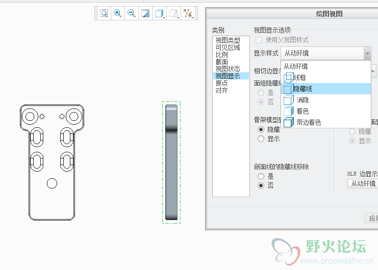

发表于 2016-12-22 08:50 | 显示全部楼层 |阅读模式
求助,在哪里可以设置所有投影视图显示样式都是隐藏线啊。每次投影视图都要打开属性修改一次

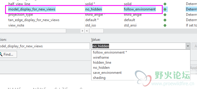

发表于 2016-12-22 09:27 | 显示全部楼层
默认情况下是跟随模型的
而,模型我们一般都是实体显示
早绘图选项更改你需要的显示方式就可以了。

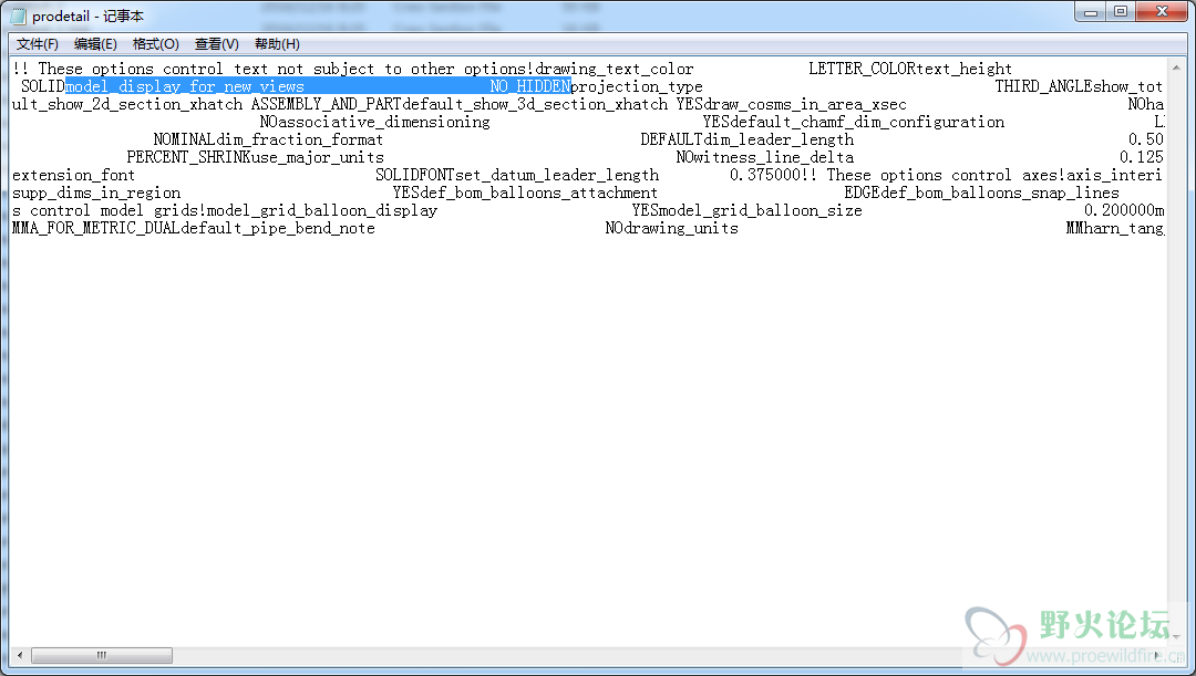

 楼主| 发表于 2016-12-22 10:57 | 显示全部楼层
钟汉昌 发表于 2016-12-22 09:27
默认情况下是跟随模型的
而,模型我们一般都是实体显示
谢谢教授的指点,完美
类似的问题我之前改过2D图输出用CAD打开是英寸比例的问题,在这里设置保存不上,我在配置文件里手动更改了,妥妥的。十分感谢

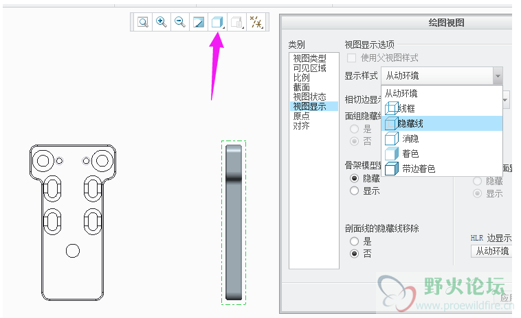

发表于 2016-12-22 14:18 | 显示全部楼层
111.png     你这个点一下就好了

发表于 2017-7-12 19:30 | 显示全部楼层
为啥配置文件里加了这个不识别啊?
