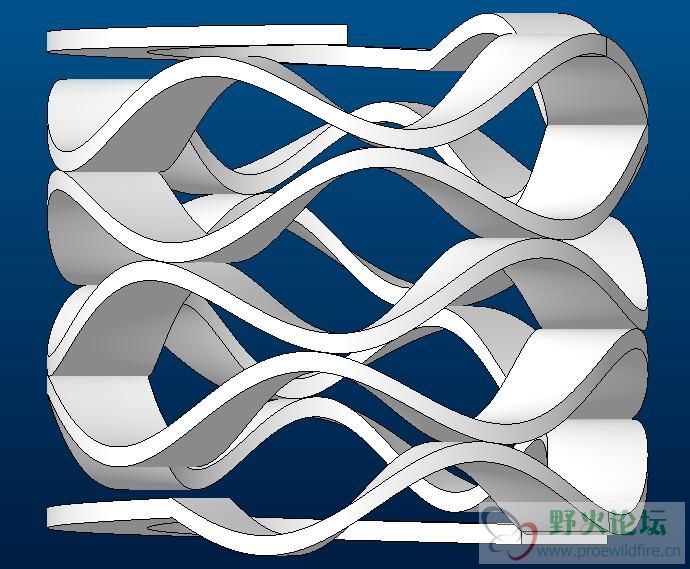

楼主: ak2012069
[已解决] 求助哪个大神教PROE里怎么画波形弹簧要求两端平行的

发表于 2017-3-9 15:44 | 显示全部楼层
是这个样子的么?
prt0001.prt.zip

 楼主| 发表于 2017-3-9 16:06 | 显示全部楼层
lanxueyue 发表于 2017-3-9 14:00
引用变螺距扫描,和8楼的做法
太高版本了  打不开

 楼主| 发表于 2017-3-9 18:20 | 显示全部楼层
tower_cqu 发表于 2017-3-9 15:44
是这个样子的么?
尾端是波的弧度慢慢变小,直到变平

 楼主| 发表于 2017-3-9 18:22 | 显示全部楼层
jmxicx 发表于 2017-3-9 10:47
是这样的吗
这个步骤有的复杂,后面还有简单一点的
我要的是每一层链接在一起的,就像螺旋弹簧一样

 楼主| 发表于 2017-3-9 18:23 | 显示全部楼层
jmxicx 发表于 2017-3-9 11:05
这个简单一点,也可以直接用一个镜像也可以
能画成螺旋的吗

 楼主| 发表于 2017-3-10 09:16 | 显示全部楼层
lanxueyue 发表于 2017-3-9 08:49
做了个你要的形式,要想达到完美,你可以继续添加,螺距段,和波形段
不能检索

发表于 2017-3-10 09:32 | 显示全部楼层
是这样的吗
这个步骤有的复杂,后面还有简单一点的
这个不错!
