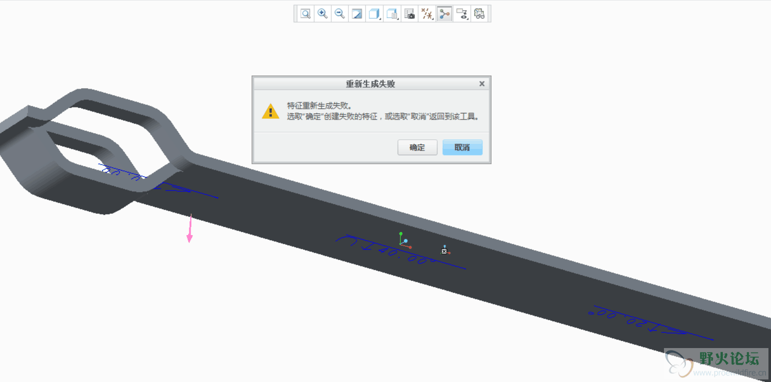

新人一枚,刚学钣金,遇到问题,请老师赐教,上图

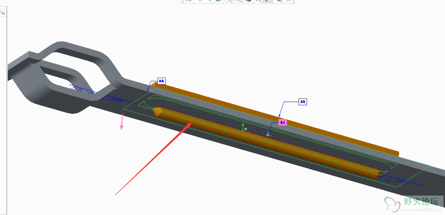

自己做的凸模,在钣金环境冲压,方向是对的吧,
结果出错
结果出错

可以试试把钣金厚度改小,再看成形能否成功,如果是的话说明模具有地方要改.另外看你的图片你是先折弯了,再展平,再加的成形,那就要多方面找问题了
205
254
发表于 2017-3-3 18:02 | 显示全部楼层
R角改了,一般都是R角的问题
