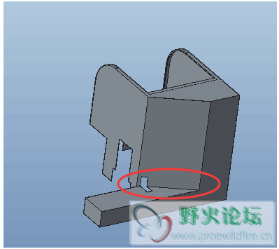

壳体见附件,类似这种,之前一直用的creo实体部分,钣金学习了,但是还不熟练,请问下哪位大神可以给一个做出来的思路,自己尝试了但是做不出来这种壳体之类的钣金。卡在这了,谢谢各位~~~(文件是IGS格式,并且公司电脑自动加密了,所以就没有上传,只有图片了,抱歉T T)
PS:本来利用实体也做出了,转换成钣金去壳可以做出形似的,但是不能展平,就不能计算下料尺寸,感觉也没太大用。

发表于 2017-2-22 20:48 | 显示全部楼层
个人觉得用钣金做 图中画圈处会比较麻烦

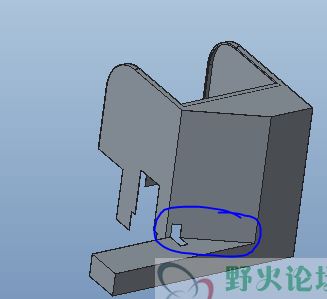

发表于 2017-2-22 20:50 | 显示全部楼层
个人觉得用钣金做 图中画圈处会比较麻烦C:\Users\Administrator\Desktop

发表于 2017-2-22 23:27 | 显示全部楼层
如果可以转换为钣金,你这个部件也没有大弧度或者混合形状,应该可以多加扯裂来展平的吧

发表于 2017-2-23 13:53 | 显示全部楼层
这种形状首先要拆件,根据工艺和外观来拆……
尺寸太大,而且只是生产一两台,尽量拆成普通钣金件,再焊起来,打原子灰,烤漆……
原子灰打得好,外观上是看不出来的……
发表于 2017-2-23 15:25 | 显示全部楼层
首先,学习钣金最基本的事情是你能拿一张纸折出你想要完成的实体的模样,如果有重叠就是不合理设计。
你的这个实体的三角处就有干涉,那是个问题点,不能实现的

非常谢谢!有点懂了,如果以后再做这种复杂的钣金壳体,不必追求一次作出,可以将外壳几个部分拆开,然后焊接成整体作出来,也方便计算下料尺寸,是这样么
例如图片上的壳体,可以将这处折弯的部分拆分,然后分两件作出么?

感觉利用6楼的办法拆开也许不错

嗯,其实也是卡在壳体上折弯的那个部分了,不知道下一步了,之前做出来了,也不能展平,不能计算下料尺寸,没太大用
