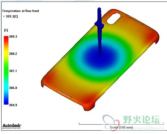

发表于 2016-11-15 16:14 | 显示全部楼层
这是我们做的,你可以参考一下。
进胶点
进胶点
注塑情况
注塑情况

发表于 2016-11-15 17:09 | 显示全部楼层
jun0503 发表于 2016-11-15 16:23
中间有无夹水线问题 ,长度方向,两端的尺寸有差异吗?
我们就是这么做的,不光是设计因素调机也是很重要的。
