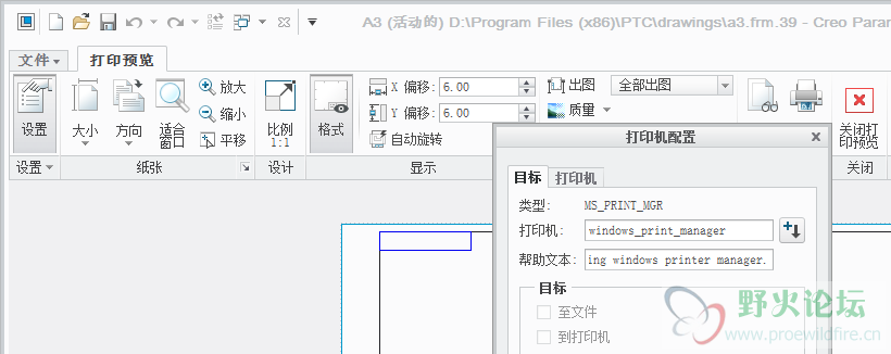

注意点有:config配置的时候的路径不要出错,将下面的E:\Rhb\PTC修改成自己放置打印配置文件及笔配置文件的路径。
-----引用楼主的
3.到了绕不过去的"config.pro"文件了,大体要设置以下几个选项
pen_table_file E:\Rhb\PTC\config\plot\table.pnt
plot_file_dir E:\Rhb\PTC\config\plot
plotter windows_print_manager
plotter_handshake software
pro_plot_config_dir E:\Rhb\PTC\config\plot
quick_print_plotter_config_file E:\Rhb\PTC\config\plot\MS_PRINT_MGR.pcf
上面的路径是config文件夹(或creo起始工作路径)下新建的plot文件夹,要将上面的文件路径或需要的文件名也包括进去,而且不要指定错了。
例如若将pro_plot_config_dir错误的指定到config文件夹,而不是plot文件夹,则plot文件夹下的MS_PRINT_MGR.pcf文件将不能生效。注意plot_file_dir要和pro_plot_config_dir相同路径。
按上面fuguangyi回复的方法是可以的,不需要缩小比例,直接使用偏移即可。

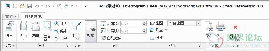

plot_translate 0.236220 0.236220 default  是指定creo的X及Y轴偏移值,0.23622英寸即0.23622*25.4=6mm。
plot_stroke_text NO 确定是使用Truetype字体,还是描边。No表示前者。
上图显示0.24,是英寸单位。比例为1:1。单击左侧的设置,其值会变为6,这都是对的,打印出来都正好。
单击左侧设置下拉箭头可以保存设置,即当自己想要其他比例或者偏移值修改后,可以保存设置,保存路径由pro_plot_config_dir 决定。

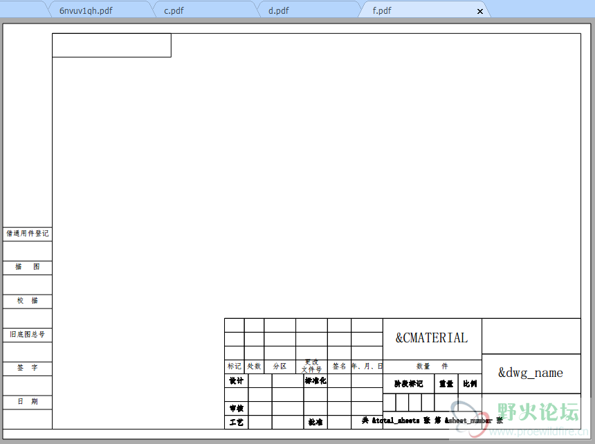

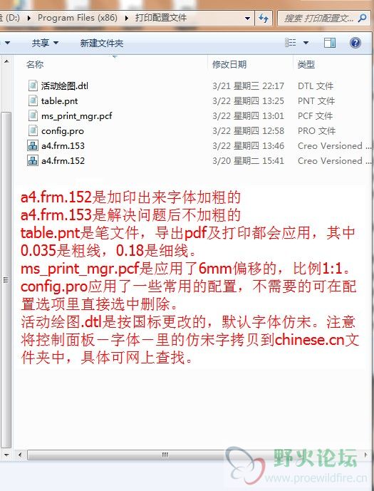

打开a4.frm.152 ,此文件是图框文件,打印结果如下图。
可以发现fangsong字体较粗,使用软件默认的font字体不会出现此情况。但是table.pnt是设置好的。由于字体使用的fangsong,比较方正,笔画较粗,且无法应用宽高比。若标题栏使用3.5字高时,使用font字体3.5正好。但仿宋体较大,标题栏中的“更改文件号”超出单元格,故仿宋体用2.5字高。

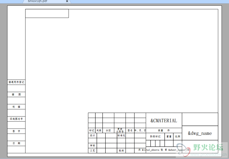

使用导出pdf功能,字体显示正常,不会出现加粗的情况。如下图
那打印的时候怎么也把字体调整成不加粗的呢?

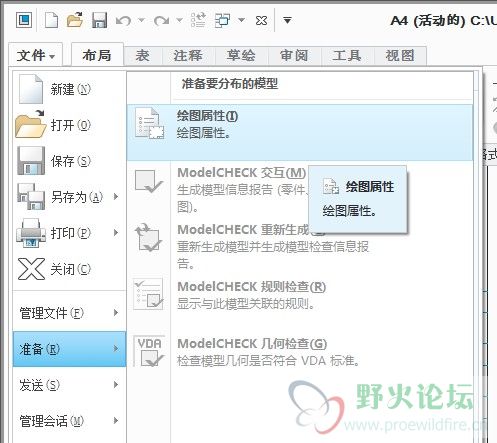

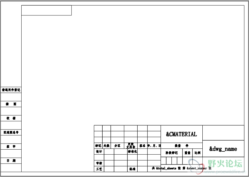

答:要修改工程图配置文件,文件,准备,绘图属性,更改
修改text_thickness为0,添加并应用。
结果如下图

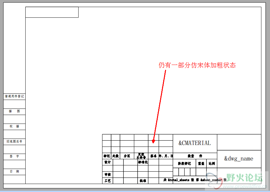

仍然有一部分字体处于加粗状态?怎么回事?
后来经查看左侧文本的文本样式,对照标题栏加粗的文本的文本样式,发现有一项字符间距处理的勾选状态不同,加粗文本的是处于勾选状态。如下图
故将部分加粗的文本选中,将字符间距处理的勾取消掉,并再次打印发现文本粗细正常,如下图
很明显的从图中看到取消字符间距处理的几个文本都不是加粗的状态了。
但有点小问题是,文本稍稍往上偏移了一点点,但不影响。
我把这几天参考论坛而配置的文件打包,分享一下,希望帮助一些人,包括如下
打印配置文件.part1.rar (512 KB, 下载次数: 117) 打印配置文件.part2.rar (188.78 KB, 下载次数: 239)
