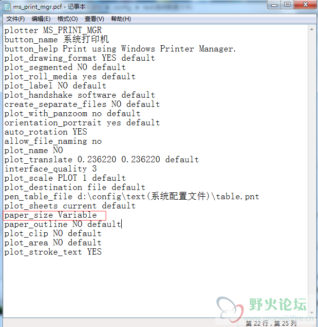

我从来不管工程图的图框是A3还是A4,只要打印配置文件按如下设置,点击打印,直接打出就是A3或A4:

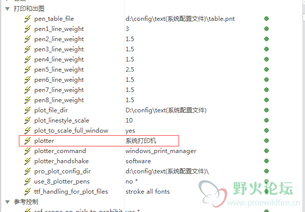

前提是config里要按楼主的方法配置好
打印配置文件里:
button_name 系统打印机
要和
congfig里打印配置里的
plotter值为系统打印机,同名
142

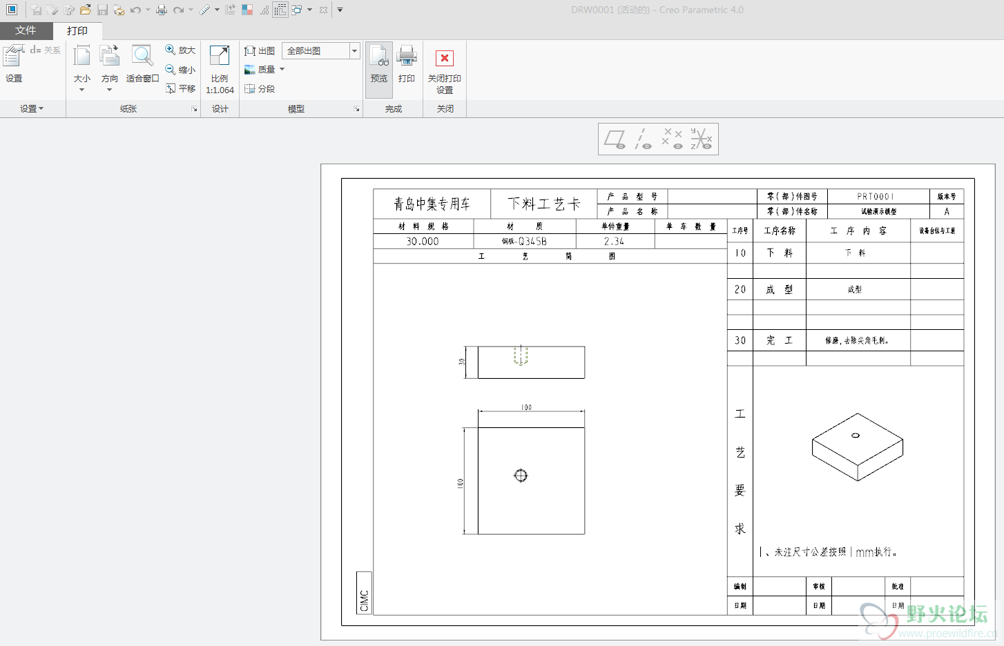

今天弄明白了,从Creo3.0开始,pro_plot_config_dir的值不能指向具体文件,而是要指向ms_print_mgr.pcf所在的文件夹。要按照楼主的贴子第三段中“pro_plot_config_dir E:\Rhb\PTC\config\plot”和
“quick_print_plotter_config_file E:\Rhb\PTC\config\plot\MS_PRINT_MGR.pcf”这两行来设置,“plot_scale PLOT 0.940000 default”才会生效。
不需要设置偏移量,而且Creo4.0的打印界面没偏移量这个窗口了。

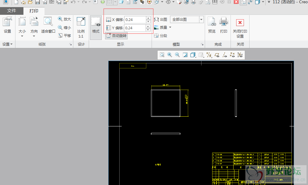

怎么会不需要设置偏移量和没有偏移量呢:
142

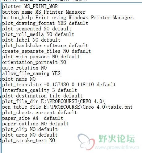

LOOK。没骗你,Creo4.0
打印界面
打印界面
配置文件
配置文件

大概是你打印配置文件里就没写偏移量吧,所以没显示?反正我的打印配置文件,creo2、creo3、creo4用一个文件,所以有

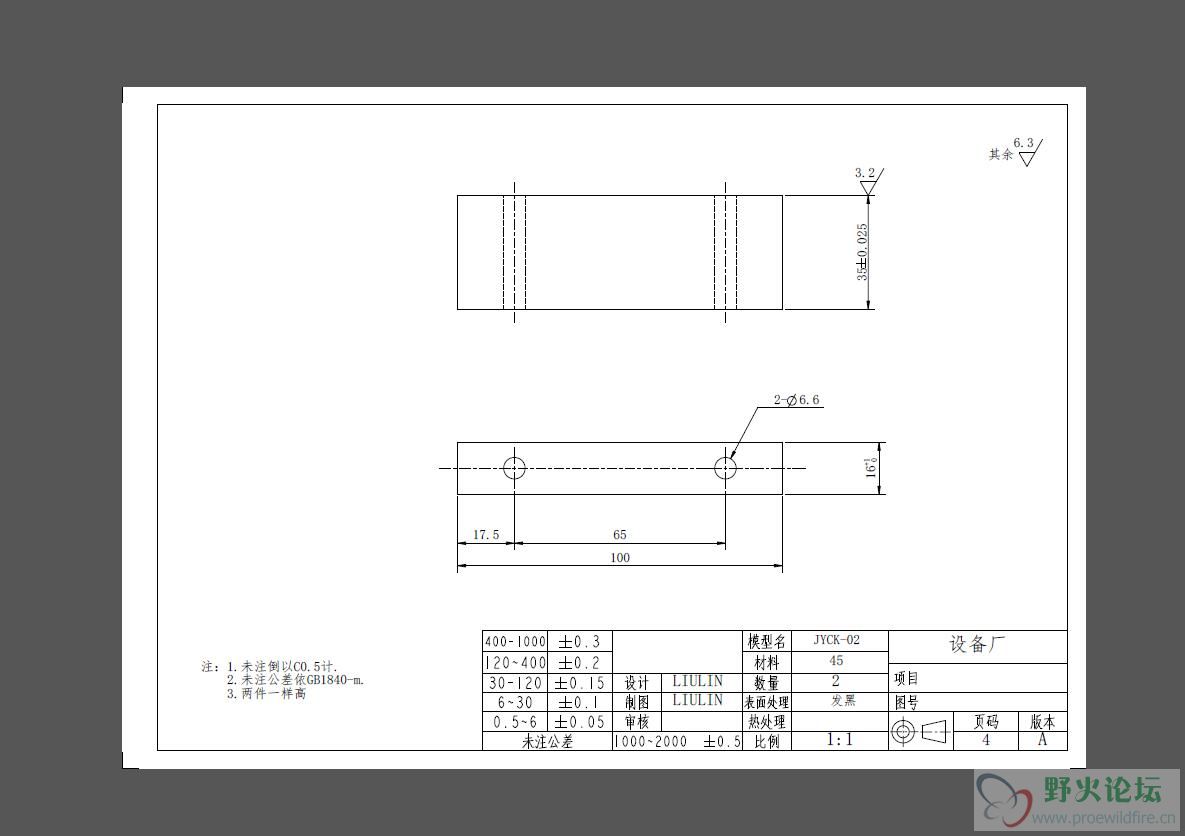

只需设置偏移量即可,更改比例是错误的做法!机械图纸本来就有严格的比例要求。
198
