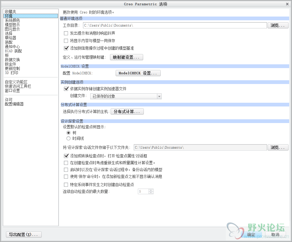

 楼主| 发表于 2017-2-22 17:07 | 显示全部楼层
野火 发表于 2017-2-21 21:12
问题是你怎么设置工作目录怎么保存的?
从左上角的设置里面去设置的,同时设置了工作目录,草绘器,以及系统背景,都不能保存。

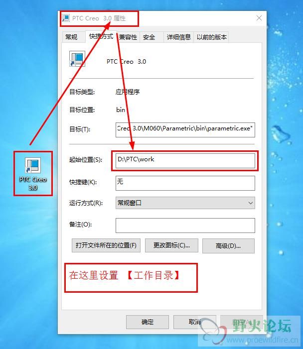

工作目录是用这个保存的,但其他的配置还是保存不了
1288
47504
发表于 2017-2-22 20:35 | 显示全部楼层
左下角的导出配置才是保存
