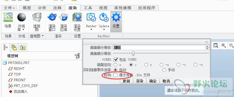

很想知道装配的动画怎么渲染,自带的又不太好用的感觉
比如有没有吧creo illustrate做的动画导入到Kkeyshot进行渲染,那就简单很多了

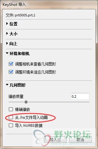

可以,如果有安装接口直接在接口上设置勾选.fra文件就可以把动画导过去了,keyshot直接打开也可以,记得保存.fra动画文件就好 QQ截图20170220142201.jpg

用keyshot,保存.fra格式
