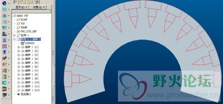

用3.0做了一个

发表于 2008-10-29 15:06 | 显示全部楼层
11楼的prt图打开后在模型树上把 "在此插入" 的箭头拉到底.
请楼主上传一个不成功阵列的prt图,大家研究研究.

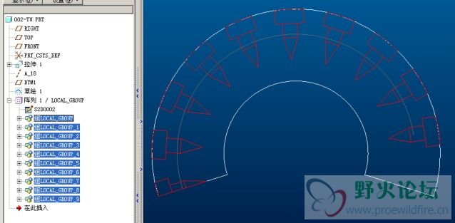

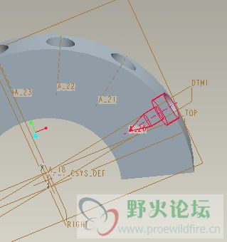

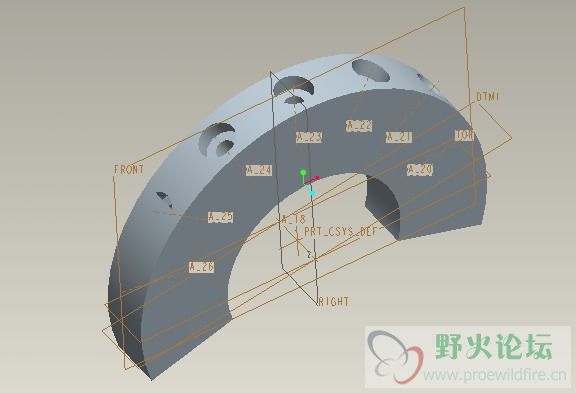

 楼主| 发表于 2008-10-31 08:58 | 显示全部楼层
你阵列的那个图是正确的
但我稍改了下象图003,就是改了下孔的位置,向上,曲线一样改为在他中心,但会阵列后偏
象图002
而图001就可以
我也上了零件图,想看就下
我想了下原因
曲线的原点应该是在要阵列特征的中心
但阵列的时候要注意参照
怎样要看具体情况

发表于 2008-10-31 21:59 | 显示全部楼层
很佩服楼主的钻研精神,是不是曲线阵列有不完善的地方给你发现了.
proe3.0之前先在曲线上阵列基准点,再参照阵列特征是可以的,但你这个002-tu这样做也不成,真郁闷.我只好先做基准点再做特征,然后将这两者做一个组,再曲线阵列,虽然成功了,但有违"曲线阵列"的原意.
我这个prt是用3.0做的.      另:如有新发现,请拿来与大家分享.
