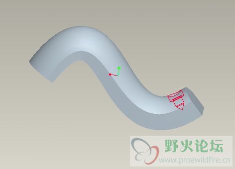

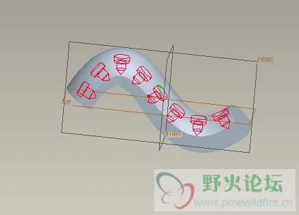

如图11

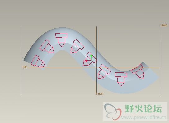

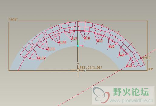

我想阵列成图33样子(特别说明,阵列后所有孔的上表面必须和弯曲勾的上面相应-相平,就象图11那个孔,不能偏上偏下,象图44就偏下了)

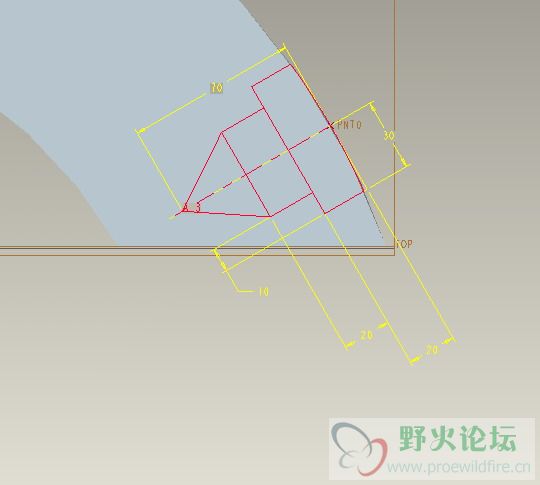

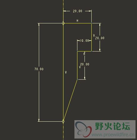

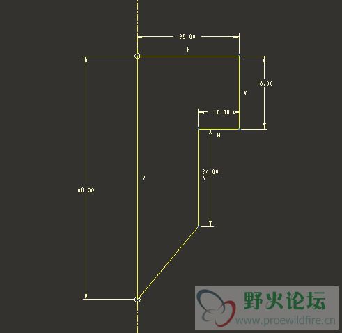

孔的截面图  如图22
这里就有一个问题
曲线阵列的时候
曲线的原点怎么确定才是最正确
是在要阵列的几何中心还是重心??
搞清楚了这些问题
相信大家对曲线阵列会有很深的理解
大家畅所欲言吧!!

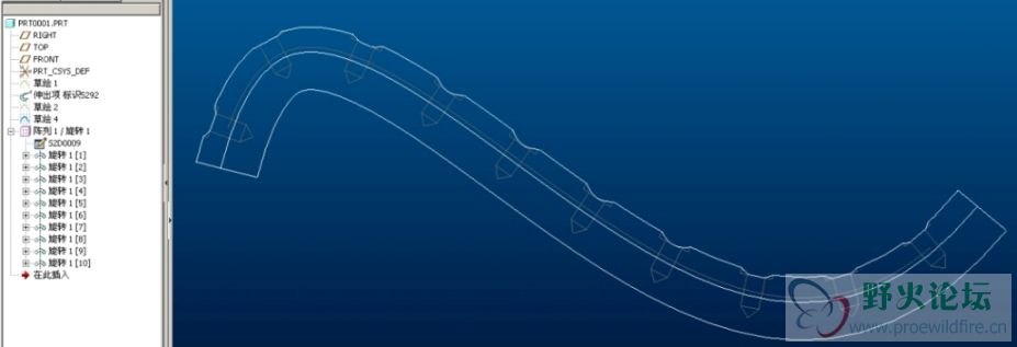

原来曲线阵列这么麻烦,截面是以过曲线起始点的切线为对称轴就可以了.你将你图22的截面的尺寸60的一半即30的位置放在曲线的起始点上试下.
我的prt图太大,要分二次上传.

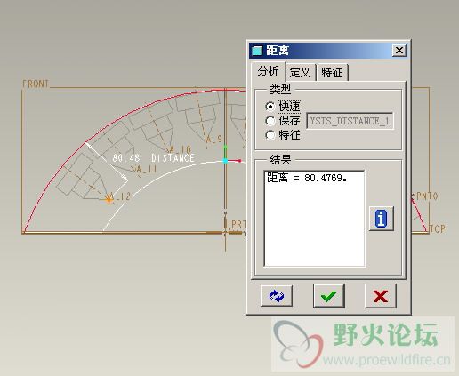

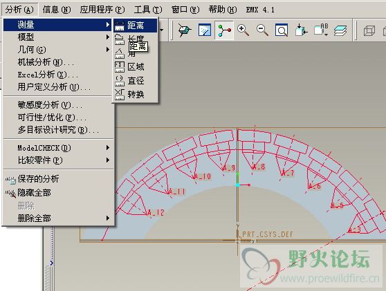

如图
大家也可以改这样,阵列
254
321
 楼主| 发表于 2008-10-29 08:31 | 显示全部楼层

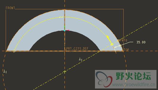

看上图
图88是曲线的草绘图
明显把曲线定在35(就是孔高度一半,)的地方,不行,会偏
我还想问下管理员(具体还要看参照),具体怎么样看的?
