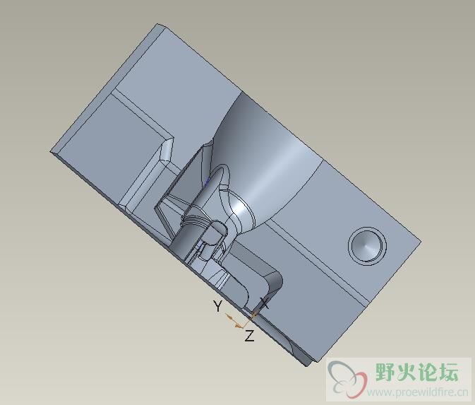

此破面PROE如何修补,请高手留操作步骤,赐教,不胜感激!

像这类圆角,整体搞是不行的,因为没底线。
你要把它分割成类似9宫格,一块一块拼接,但操作一样繁琐。
需要骨架文件A,把A分成几块,再通过复制几何集中起来。
言尽于此

弄了一半,,另一半自己弄

高工,你好,我研究半天你讲的话,只能理解皮毛,你能否给我个操作步骤,或者给我个你操作的视频,十万分感谢,你绝对是高手,多多教教我;
给我一个具体的讲解和操作视频,我亲自看你操作一遍,谢谢!
