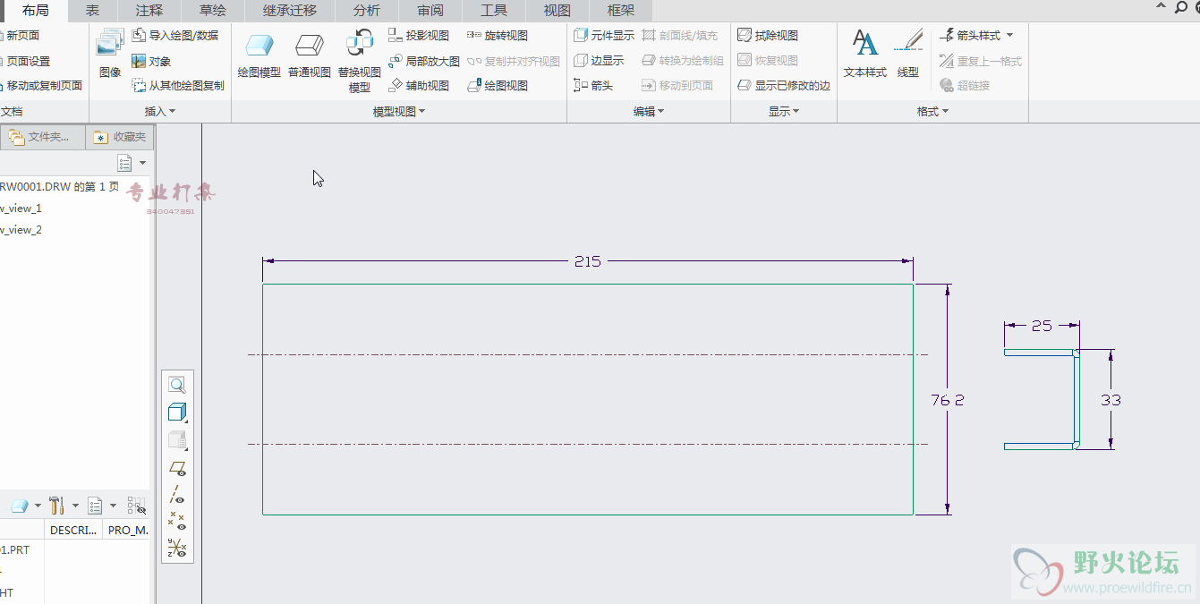

钣金件出工程图时能不能直接出展开图和折弯示意图,如图:

 楼主| 发表于 2017-2-11 16:34 | 显示全部楼层
这个是怎么实现的呢,我怎么实现不了啊

发表于 2017-2-12 22:53 | 显示全部楼层
需要加载钣金族表文件的

发表于 2017-2-13 11:21 | 显示全部楼层
两种状态怎么在一个图框里呢?

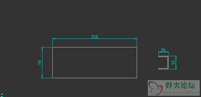

 楼主| 发表于 2017-2-14 10:37 | 显示全部楼层
15160881341 发表于 2017-2-13 11:21
两种状态怎么在一个图框里呢?
在一个图框是可以做到了,只是如何让投影图和主视图像在CAD里一样自行的和相应的图对齐不知道是怎么做到的

发表于 2017-2-15 21:15 | 显示全部楼层
我来解答大家的问题,先说proe怎么显示两个图档,这个需要按住右键,在布局的界面,选着添加模型来实现;
至于楼主的问题我想说你出的是什么图纸,给谁来看,如果最终给质量给你把关验收产品的合格性,你这样出图纸是不行的;但是如果给生产工人看该图示可以的,这就看出图的人针对谁,出图的人是怎么定位的;一般公司会有专门的生产工艺人员编排工艺流程和工时定额,设计师给的产品图纸会由他们展开;
