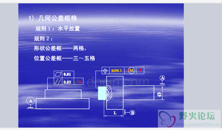

shadow荣 发表于 2017-2-14 09:39
谢谢,几何公差放置也可以垂直放置的,只是设置方法没找到,目前只能是自由放置然后再关联尺寸了,还是谢 ...

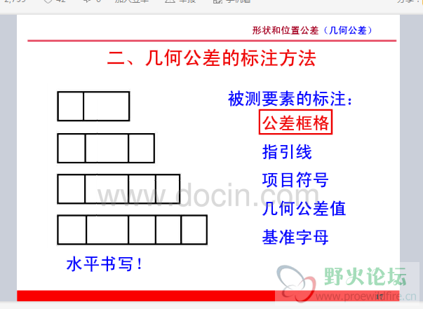

不知道你看的是什么标准,查遍几何公差标准和一些培训资料,也没找到说框格可以垂直放置,包括基准文字都是水平的:
也找不到你哪种放在尺寸线下的方案:
几何公差包括:
框格
指引线
项目符号
公差值
基准(位置公差才有)
其中指引线箭头必须垂直指向被测要素
 楼主| 发表于 2017-2-16 17:35 | 显示全部楼层
谢谢热心的朋友的帮助,我找到设置的方法了
File/prepare/drawing properties/detail options/changes/
找到gtol_datums 改为std_ansi 标准即可达到上述放置效果
