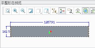

[求助] 这个展开尺寸对不对?

sxx1617 发表于 2017-2-9 10:53
我问了下我们公司的车间师傅,他的意思是1195+7.2+7.2=1209.4,这样也对么?
这个可能是没有加R,也就是折弯内侧半径定的很小几乎为零,你公司的师傅是这样算的。减两个板厚是定的折弯内侧半径为板厚的大众算法。另外和材料也有关系的。没有对不对,符合实际要求的计算方法就是对的。

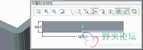

发表于 2017-2-9 20:35 | 显示全部楼层
用CREO试试做了下,默认的K因子。
内侧R为0
内侧R为0

发表于 2017-2-9 20:44 | 显示全部楼层
1208.6四舍五入取整1209,1195+7.2*2=1209.4四舍五入取整1209

发表于 2017-2-9 20:50 | 显示全部楼层
这样做出来的钣金件的精度偏差应该是在1mm以内

发表于 2017-2-10 09:02 | 显示全部楼层
钣金件展开的算法有多种,
我公司的算法就是L1+L2-2*T*x,L1和L2是两个边长,T是板厚,x是个系数跟板厚和材料有关系,3mm以下薄板通常取x=0.8,
像你的这种T=0.8mm,厚度较小取x=0.8和1都无所谓,钣金折弯件的精度本身就不是很高,错1mm是能接受的,如果你要求的高,可以这一个试试,再作调整
T=0.8,取x=0.8,展开长度L=1195+2*8-2*2*0.8*0.8=1208.44
T=0.8,取x=1      展开长度L=1195+2*8-2*2*0.8*1   =1207.8
1208.44-1207.8=0.64mm
两种算法展开长度相差0.64mm,不到1mm,你真的没有必要太较真这个,如果是单件零件,按上边两个尺寸都行,如果是批量生产的,就按上边1个尺寸先折一个,测量后再作调整
1209.4mm肯定是偏大,准确值应该介于1207.8和1208.44之间
