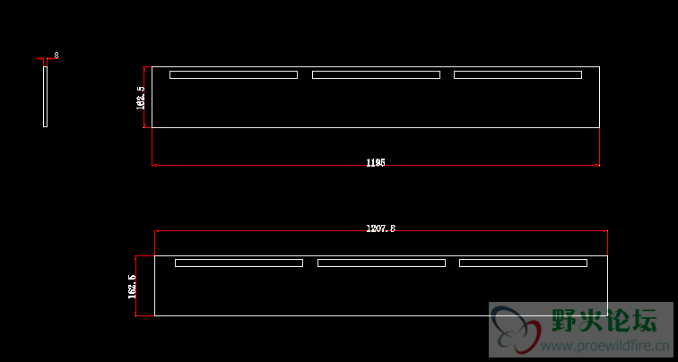

上面两个是成型图,下面那个是展开图,求各位帮我看下展开尺寸对不对?,铁料厚度0.8MM

每刀减2个板厚是大众算法,但各个公司一般会根据实际产品材料和折弯机器和精度有一套自己的算法,如果你是作个参照给钣金公司去做这样就可以了,如果是自己加工,就要自己据实际情况来算。

如果不是做什么很精密零件的话,这样做是没有问题的,误差在1mm之内
看零件需要,是要保证零件的8mm,还是保证1195mm

如果是要保证1195的话呢?

我问了下我们公司的车间师傅,他的意思是1195+7.2+7.2,这样对么?

没问题

我问了下我们公司的车间师傅,他的意思是1195+7.2+7.2=1209.4,这样也对么?

我想可能这个是没有加R的,也就是内侧折弯半径很小几乎为零的折弯90度,你公司的师傅是这样算的。而减两个板厚是定的内侧折弯半径为板厚的值的算法,另外还和材料也有关系,没有对不对,满足实际情况的要求的算法就是对的。
