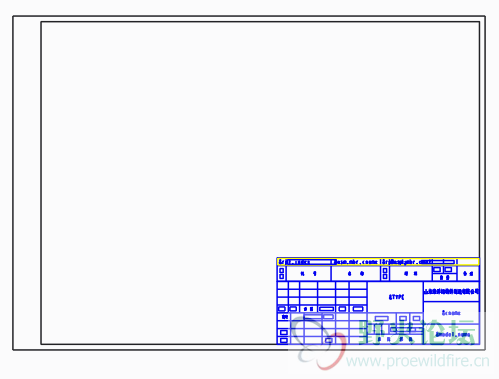

绘制工程图时直接调用的格式文件,如图一所示。但是,绘制完成工程图保存关闭后,再次打开文件,内部图框消失!!
求大神指点!!

发表于 2017-2-6 10:50 | 显示全部楼层
config中设置
pro_format_dir D:\standard\format\format (这个是自己格式文件的路径也就是你图1做的图框文件)
!设置绘图格式库的缺省目录。使用完整路径名,以避免出现问题。
上面不知道怎么设置保存的话,就直接把你的格式文件拷贝到你的工作目录中

 楼主| 发表于 2017-2-6 11:06 | 显示全部楼层
nzw 发表于 2017-2-6 10:50
config中设置
pro_format_dir D:\standard\format\format (这个是自己格式文件的路径也就是你图1做的图框 ...
非常感谢!豁然开朗!

发表于 2017-2-6 12:53 | 显示全部楼层
一般你在工作目录里创建工程图,都会讲图框格式自动复制到工程图目录里的.如果还会出现这个问题,是因为你用了多种版本的Creo:Creo2  Creo3 Creo4  有时会造成这个问题

发表于 2017-2-6 20:46 | 显示全部楼层
不需要分离,直接去你的模板文件夹找到就可,安装目录里templates文件夹里都是放着模板的
