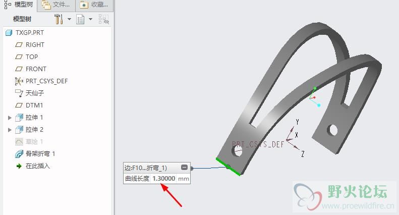

发表于 2017-2-5 20:27 | 显示全部楼层
这样建模可以。。。
mico_zhao 发表于 2017-2-5 19:33
壁厚平均,用实体画也可以展开,
阁下提供下3D
我按照常规画 ,那1.3尺寸只有1.28~

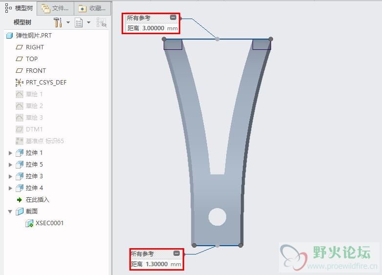

发表于 2017-2-6 08:52 | 显示全部楼层
mico_zhao 发表于 2017-2-5 19:29
1.3那尺寸实际只有1.28
要得到1.3,需要做2次偏移
