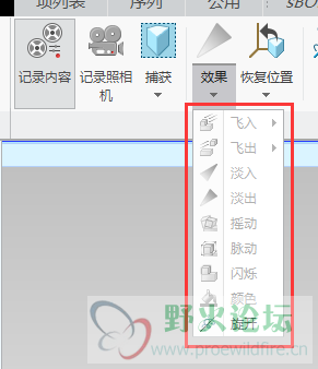

装了个 creo illustrate,还不会用,自己捣鼓了下,发现“动画”里面的“效果“成灰色不可用状态。这个选项怎么用?还是软件没装好呢?

未选中模型导致灰色的!
发表于 2017-1-11 19:13 | 显示全部楼层
先选模型后,才能设置效果。

知道问题的所在了,“关键帧”栏不能隐藏~~~

导入模型编辑动画的时候才会高亮显示
