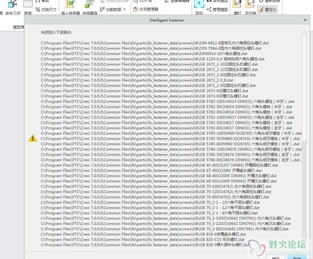

发表于 2021-4-14 10:04 | 显示全部楼层
谢谢大师了。我按照大师的指导安装成功。
但使用“重新定义”按钮,出现“无法找到紧固件”的提示,请教大师如何解决?
566
787

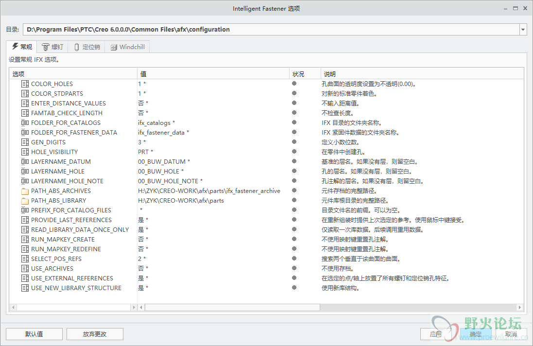

 楼主| 发表于 2021-4-16 07:54 | 显示全部楼层
YZH8980 发表于 2021-4-14 10:04
谢谢大师了。我按照大师的指导安装成功。
但使用“重新定义”按钮,出现“无法找到紧固件”的提示,请教大 ...
初步判断是路径的问题,我已将我的标准件及型材路径变为自己建的文件夹,你参考下
