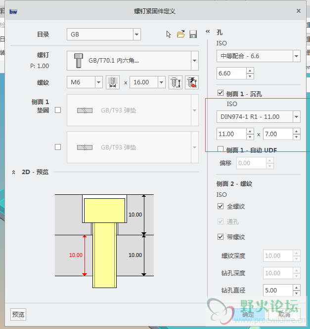

发表于 2017-2-14 19:56 | 显示全部楼层
ruxin20082002 发表于 2016-12-30 13:39
M3沉6深4
M4沉8深5
M5沉10深6
