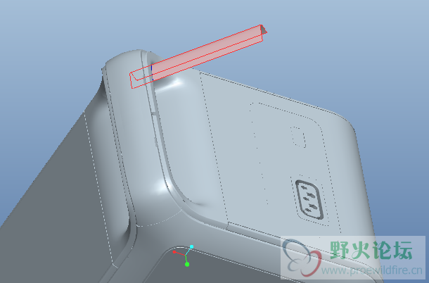

        如图所示,在倒stp文件的时候出现的破面,每次出现破面就束手无策,弄得很郁闷,求教如何修补。

我一般都用UG打开保存成prt, 再用cero直接打开

运用CREO的IDD工具进行修补,太烂的面建议删掉重新构面,最后合并实体化。

发模型,让我试试,再截图解释吧。

已经搞定啦,谢谢大家。直接切了就好了。
