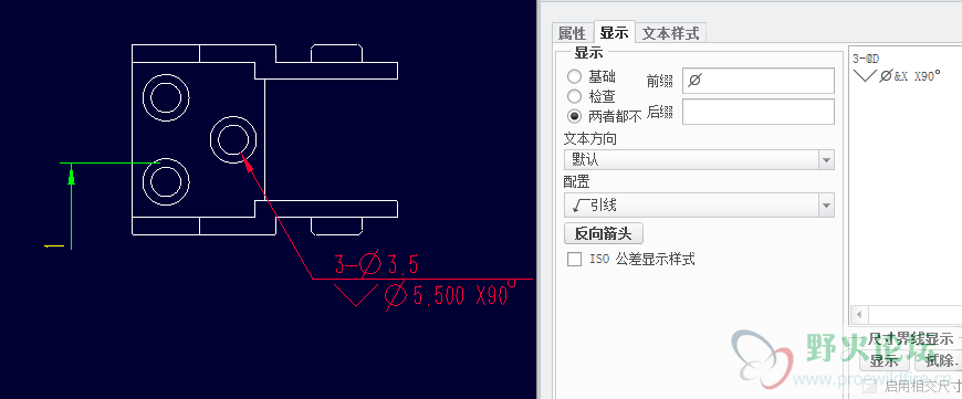

 楼主| 发表于 2016-12-29 08:47 | 显示全部楼层
yehuotj 发表于 2016-12-28 10:57
你可以把直径5.5的参数写到下面注释里面去。比如说直径5.5的尺寸参数是d60,那在下面的注释里面写沉孔(直 ...
手动标注的尺寸5.5 是不会关联的, 切换尺寸显示的是add22, 添加进去是不会跟着变化的, 我稍后上传part 望帮看看

发表于 2016-12-29 09:04 | 显示全部楼层
nzw 发表于 2016-12-29 08:47
手动标注的尺寸5.5 是不会关联的, 切换尺寸显示的是add22, 添加进去是不会跟着变化的, 我稍后上传part ...
手动标注的也可以跟着变化啊,我这可以不知道你那为什么不可以

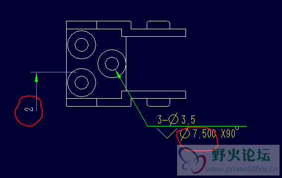

 楼主| 发表于 2016-12-29 09:19 | 显示全部楼层
你下我的part看看

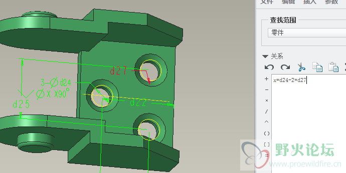

我有个笨办法:
1. 关系式: X=孔直径+2*倒角
2. 显示区输入:&X
设置关系式
设置关系式
添加
添加
修改变动
修改变动

发表于 2016-12-29 17:14 | 显示全部楼层
nzw 发表于 2016-12-29 09:19
你下我的part看看
你用的是CREO是吗??我用的PROE5.0,我这个跟着变化,平时我也是这么用的,没有出现过你这样的问题。你的模型我打不开。

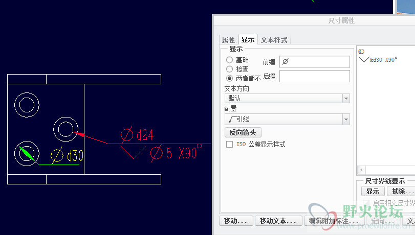

 楼主| 发表于 2016-12-30 08:53 | 显示全部楼层
yehuotj 发表于 2016-12-29 17:14
你用的是CREO是吗??我用的PROE5.0,我这个跟着变化,平时我也是这么用的,没有出现过你这样的问题。你 ...
我做了个5.0的你看看。

发表于 2016-12-30 08:58 | 显示全部楼层
creo3.0手工标注的是不会跟着变动,还有个办法,不要倒角,用带45度角拉伸,然后把尺寸加进去。

发表于 2016-12-30 09:14 | 显示全部楼层
nzw 发表于 2016-12-30 08:53
我做了个5.0的你看看。
这也许就是版本的问题了。你给我的模型,确实不会跟着变化。但是我把尺寸5.5删除,我自己重新标注一个就可以了。
