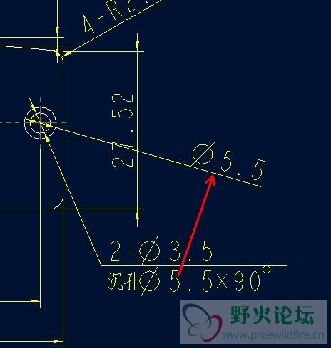

如何将箭头处直径5.5的尺寸引用到下方的沉孔直径5.5,(现在是手动输入的有个弊端一但C角改变直径尺寸不会跟着变),求解。

proe 如何引用尺寸
如何将工程图中如图,将箭头尺寸直径5.5引用到下方的沉孔直径5.5处。(现在是手动输入的如果更改C角,直径尺寸不会跟随变化,如后续改动就容易忘记)。求解

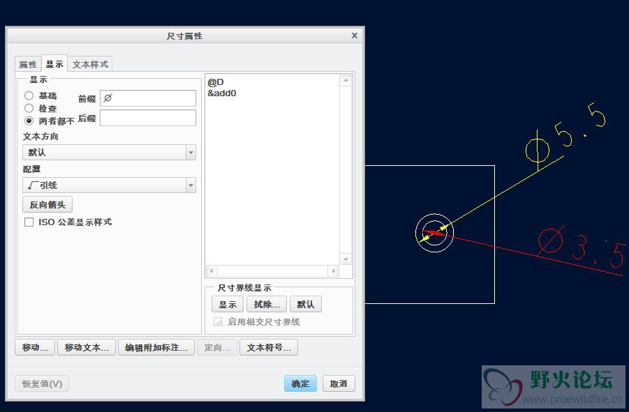

发表于 2016-12-28 10:57 | 显示全部楼层
你可以把直径5.5的参数写到下面注释里面去。比如说直径5.5的尺寸参数是d60,那在下面的注释里面写沉孔(直径符号)&d60,就可以跟着变化了。不知我这样说能否明白???

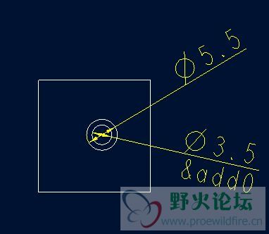

发表于 2016-12-28 16:17 | 显示全部楼层
双击直径3.5出现文本对话框,回车到下一行,加参数,输入&ad23(查看5.5尺寸符号比如:ad23)  。
这样5.5改变也随之改变。试一试看看!

发表于 2016-12-28 16:19 | 显示全部楼层
当然你可以添加比如沉孔深及其他文字等。

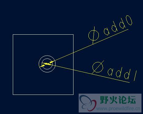

老会员了注意同样的问题不要重复发帖,显示的尺寸用 3楼说的引用,手工标注的尺寸用 6 楼说的引用

自己标注的不行的 。。5.5是自己手动标注的倒的是C角,按2楼的再按你的方法是可行的。
