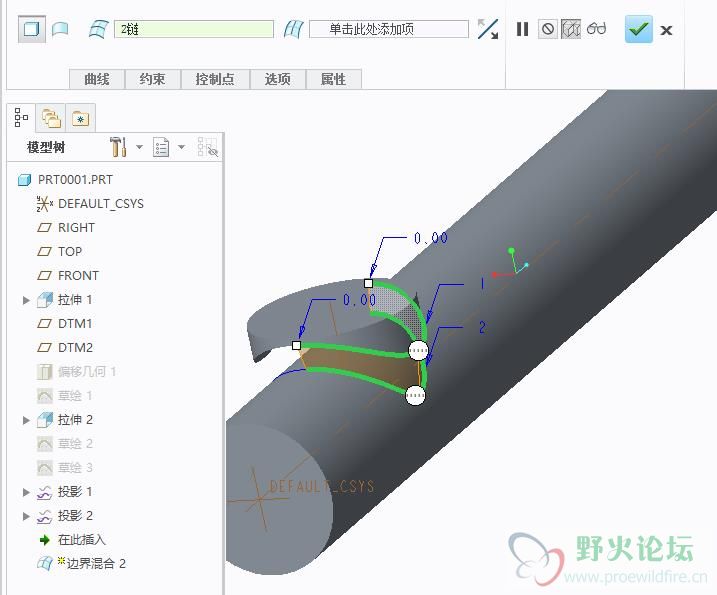

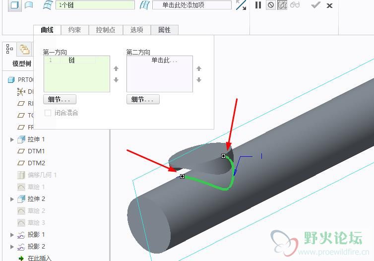

链2想选取与链1对应的部分,但没法选,求好心人指教,谢啦

 楼主| 发表于 2016-12-18 18:15 | 显示全部楼层
野火 发表于 2016-12-18 17:15
代 sdgdjgb 朋友上传
你好,这种是添加约束点对;前面画半圆弧投影就是为了直接生成两个曲面,后面再将曲面合并。虽然并没有解决问题,金币还是给你吧。如果附图的画会更好,谢谢。

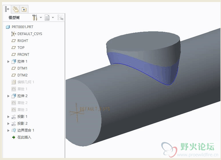

不知道是不是这样?
prt0001.prt.zip (43.42 KB, 下载次数: 11)

是的。但像之前的链有方法不改草绘位置达到那个目的麽?因为看别个的模型就是这样做到的,而且没有控制点。

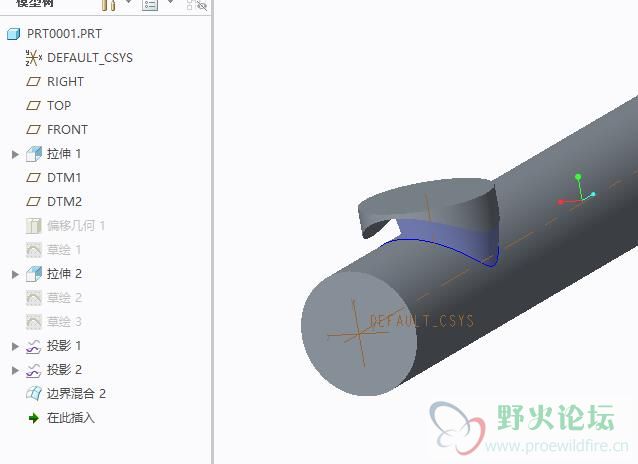

发表于 2016-12-19 08:02 | 显示全部楼层
lantin 发表于 2016-12-18 21:45
是的。但像之前的链有方法不改草绘位置达到那个目的麽?因为看别个的模型就是这样做到的,而且没有控制点 ...
4楼的prt 就没有使用控制点。使用了【修剪到参照】。

 楼主| 发表于 2016-12-20 11:57 | 显示全部楼层
谢谢,我钻牛角尖了
