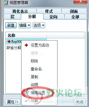

发表于 2017-1-6 11:14 | 显示全部楼层
第一步点击试图管理器图标,然后点击分解,新建分解,命名自己定义。接着鼠标右键出来编辑位置,此时点击零件可以按坐标轴任意方向拖动即可.希望对你有帮助!
