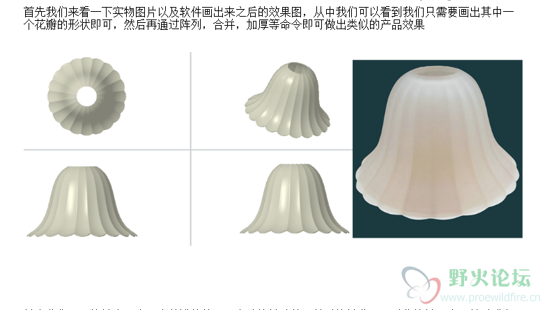

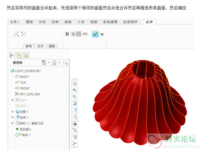

[分享] 一款花形常见家庭灯罩的简单画法
66
发表于 2016-12-9 10:54 | 显示全部楼层 |阅读模式

发表于 2017-7-19 09:34 | 显示全部楼层
我怎么感觉那个关系式没用呢,要和不要效果一样呢
