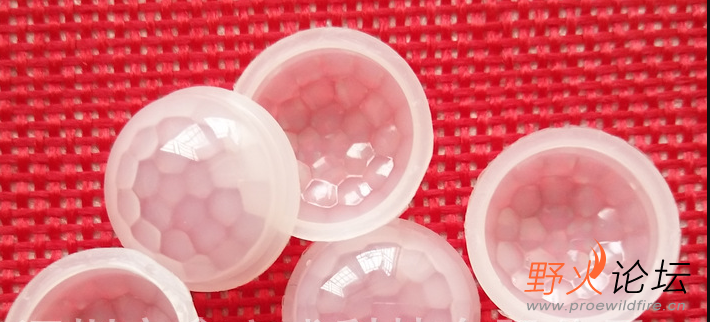

请教大神这种反光杯要怎么画,麻烦各位提供完整画法的3D,谢谢了!!!!! 先不管那些什么聚光点,什么那些的,只要求有画法就好了。

这种一般没什么特殊的画法,我知道的都是直接找规律直接做好一组,然后阵列。

有光学要求的    是有专业软件做的   不是PROE做的

兄弟我说一下思路,学软件的时候都画过足球吧?你这个灯罩的内部结构就是足球的画法,六边形和五边形组合成的
不考虑光学那些,要求没有那么高。

渲染的时候贴图吧!
菲涅尔透镜你没有光学处理,就算画的在像也没有意义,开模只是浪费钱。所以画一个大概造型,剩下的就渲染时候贴图吧

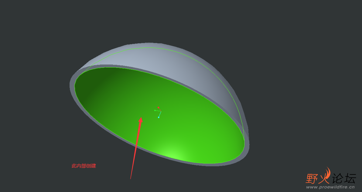

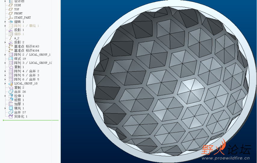

画个曲面,把这个曲面往里偏移0.5mm,在平面画个正六边形并阵列填充在这个平面上,把阵列出来的多个正六边形投影到第一个曲面上,得到曲面上多个有弧度的六边形,想办法在里边曲面放置多个点为后面画线及边界混合做准备,思路就是把前面的阵列出来的多个正六边形的中心投影到里面的曲面上,但creo没法把点投影到曲面,那就把每个正六边形对角画过中心的两条线并投影到里面的曲面上,再以相交线放基准点,再以这个基准点对前面投影到曲面上有弧度的六边形的顶点画基准线,后面就是以这些线做面并合并实体化相关操作了 图片2.png

这款的重点在聚光凸点的光学参数上,单是造型方面没什么特别的
