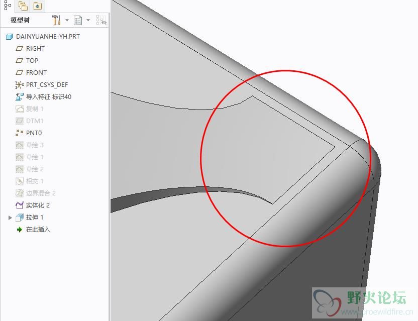

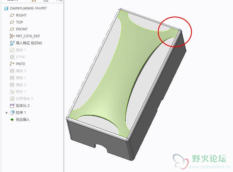

[已解决] 有一曲面造型不会,求指点

重新 修改曲面 后的结果。。。

竖直拉伸实体  然后水平旋转切除材料即可
536
865
 楼主| 发表于 2016-12-9 14:00 | 显示全部楼层
谢谢,没想到还可以这样做,大开眼界啊

这样可以最大限度的保留原设计意图。仅仅破坏了一个曲面。。。如果允许的话。
