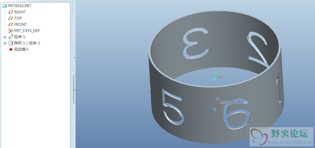

[求助] 怎么在圆柱体上弄出如图的字,360度都的
发表于 2016-12-10 21:48 | 显示全部楼层
好难的题,摸索了很长时间才只能做成这种数字效果,
52
 楼主| 发表于 2016-12-15 10:16 | 显示全部楼层
已经搞定了,其实用包络,然后在偏移就可以了
发表于 2016-12-18 20:27 | 显示全部楼层
求支招
52
 楼主| 发表于 2016-12-19 09:47 | 显示全部楼层
先在草绘里面输入文字,然后使用包络把字体包到圆形实体上,最后使用3次偏移命令就可以了
50
发表于 2016-12-22 17:09 | 显示全部楼层
yl358718312 发表于 2016-12-3 16:33
你明明用用的阵列"A",但后面的又全部改的BCDEF,我很好奇你是怎么改的呢,感觉好牛
我也很好奇
发表于 2020-3-8 00:00 | 显示全部楼层
zjdygdcq 发表于 2016-12-2 13:54
个人做法:用包络把字体包在实体表面上  然后再把实体表面做偏移   使用垂直于曲面偏移
请问你这个有文件么我想学习一下
57
发表于 2020-4-2 10:59 | 显示全部楼层
最后的偏移具体怎么做
