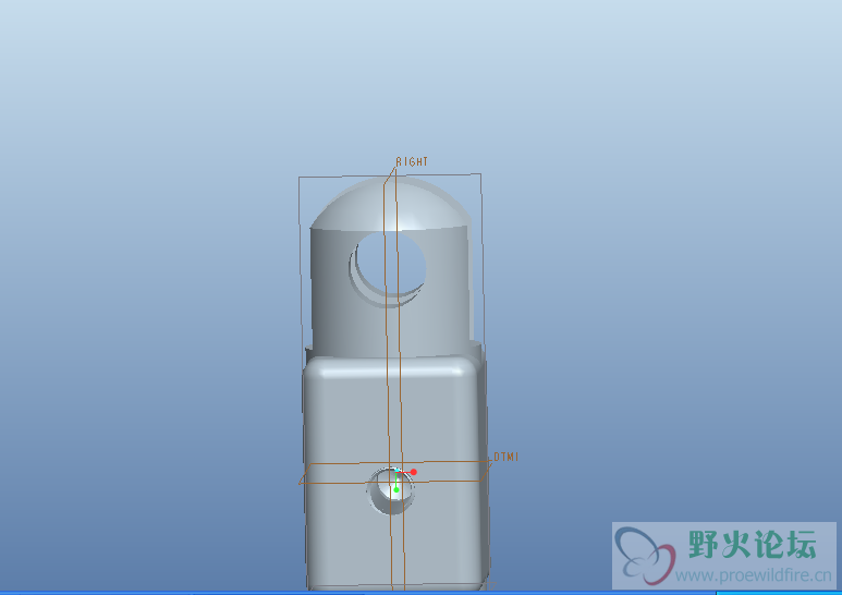

[求助] 怎样在圆柱上面开这个孔,在线急等
 楼主| 发表于 2016-11-28 14:57 | 显示全部楼层
给弄成这样了,还是没弄懂那个沉孔怎么开啊
 楼主| 发表于 2016-11-28 14:58 | 显示全部楼层

我弄成那样了,现在就差那个孔了,你帮我看看这样子这个孔该怎么方法开,谢谢

发表于 2016-11-28 15:16 | 显示全部楼层
你确认1#楼你发的图片的零件是11#楼的样子吗?
1#的图片只有一个角度。
把你11#的零件传上来看一下。

发表于 2016-11-28 15:29 | 显示全部楼层
旋转切除材料,
选right做为草绘平面,
参照面默认。
进入草绘,
切换到线框模式。
显示轴线,
添加参照,
选原来的孔,
画轴线(旋转中心),
做截面,添加尺寸及必要的约束。
完成。

额,太笨了,没有切除得了

旋转切除材料,定义right面

发表于 2016-11-28 16:39 | 显示全部楼层
都到这步了,
你的孔要什么样的,
就做什么的截面就行了,
记得要做轴线(回转中心)。
旋转特征的操作不用我多说了吧。
再说多了,就变成培训贴了,不是论坛了。

新手上路,实物画图和照图练习真的两个境界啊,可以加个QQ指导指导吗?
