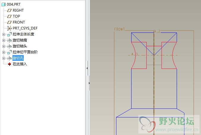

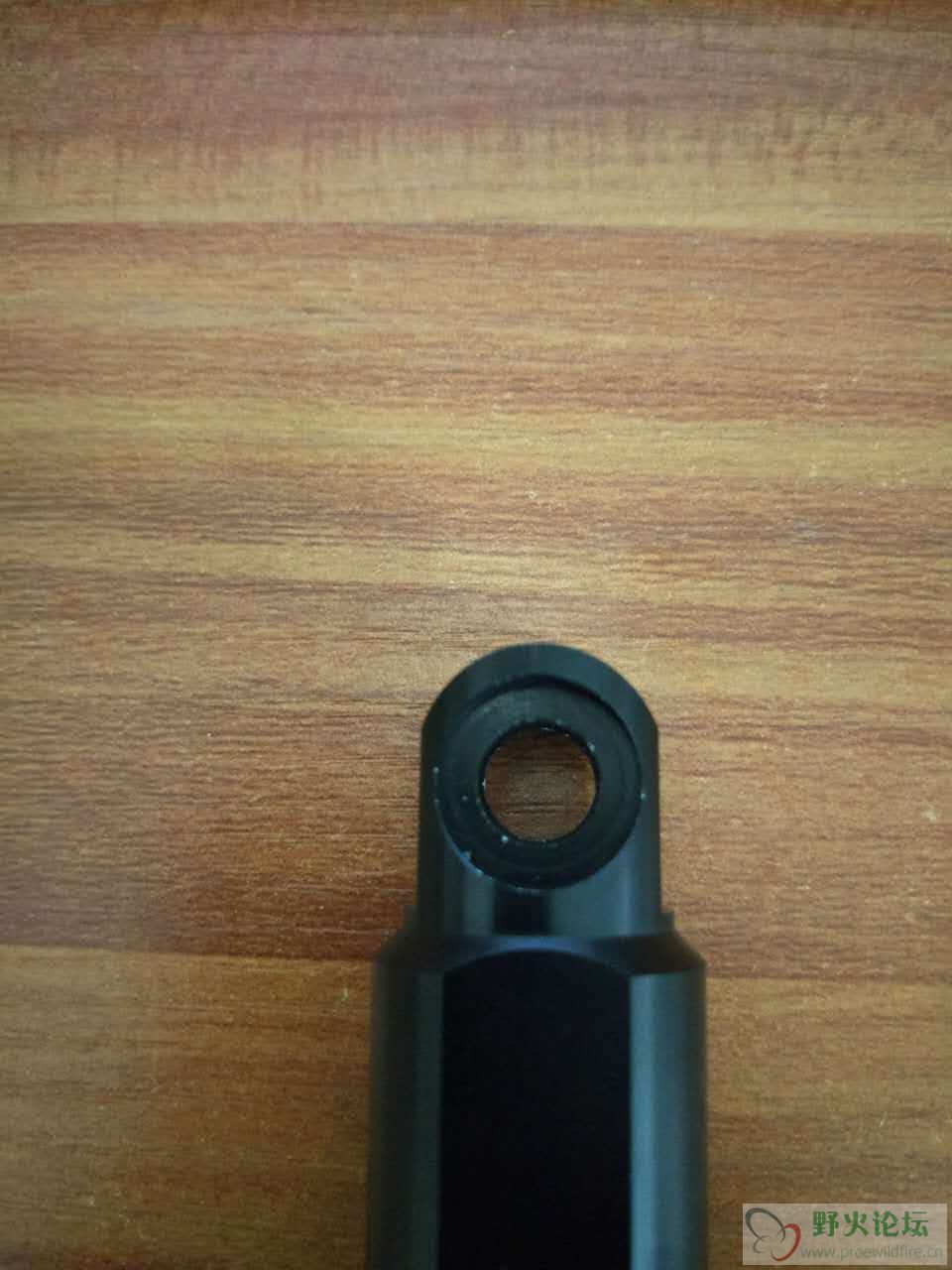

这地方是一个圆柱表面,穿透那个可以用孔工具,那大一点这个沉孔怎样给打上啊?在线急等

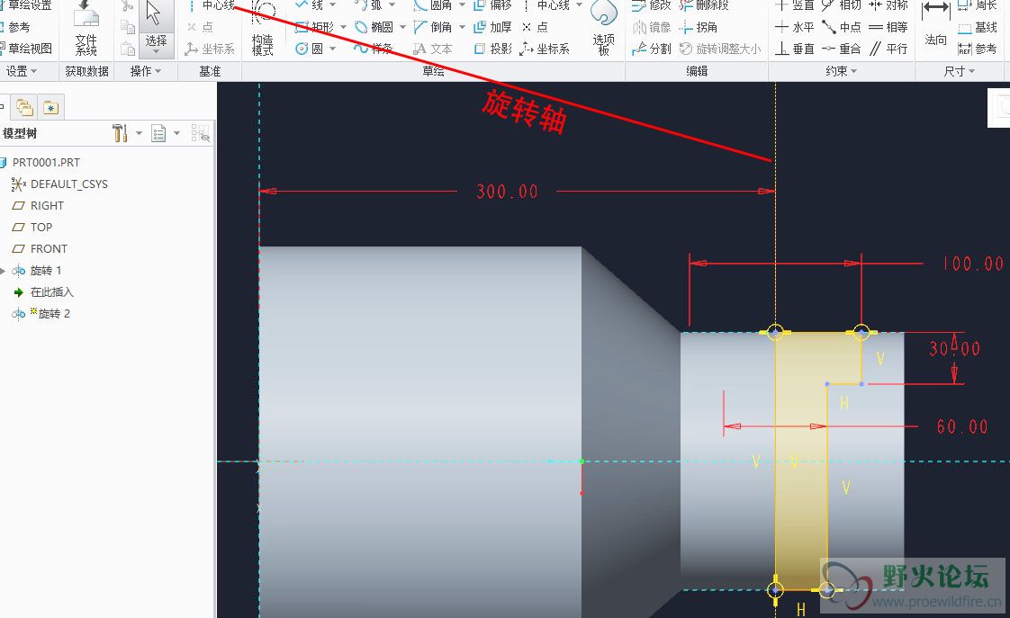

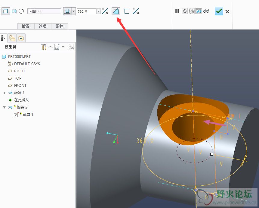

发表于 2016-11-28 12:41 | 显示全部楼层
用旋转切除可以的。
采用通过轴的参照平面做为草绘平面,

发表于 2016-11-28 13:21 | 显示全部楼层
我的是4.0的。
选草绘平面,
草绘平面要通过轴线的那个,
没有的话,可以新建。
草绘时,先做轴线,
做剖面。台阶孔可以一次做出来的。

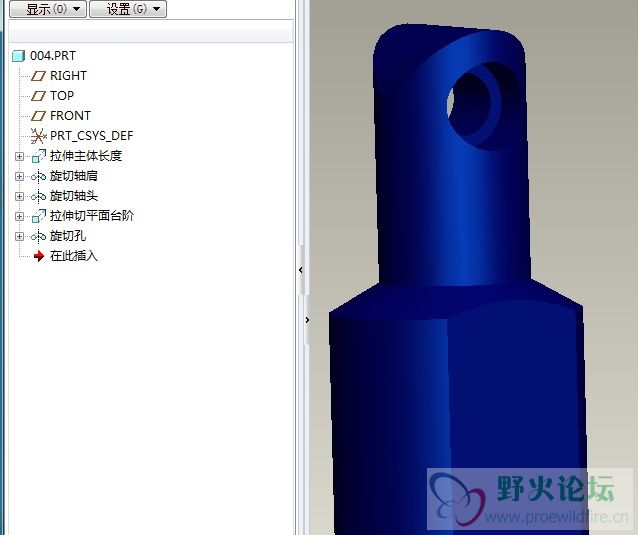

发表于 2016-11-28 14:01 | 显示全部楼层
只所以没发模型文件,
只发了截图,
是想到了“渔”和”鱼“的问题。
这只是比较简单的零件,
当然也是实际的产品。
这才是真正的练兵。
照图练习和看实物画图,
完全是两种境界。
修改特征名称也是很简单的操作,
在模型树上点击相应的特征名称,
名称变色后,右击相应的名称,
点击“重命名”,就可修改相应的特征名称。
本零件只用到拉伸和旋转两个特征,
只是加实体与减实体的区别。
贴出模型树,
也是为了能看到特征的顺序。
对于简单的零件,
这个特征的顺序显得还没那么重要。
当遇到复杂零件,
特征的顺序,
就是一种思路的体现。
合理的建模顺序,
可以尽量避免在修改模型后,
重生成时的失败。
