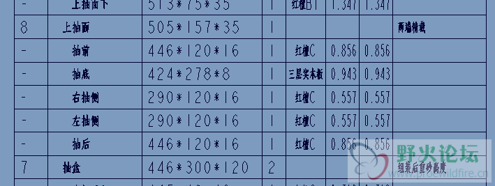

BOM表中显示的子组件部件数量不正确,在线等解决方法!
如图,组件抽盒数量是2,部件数量都该乘2,单BOM表中并没有乘,只显示了一个抽盒的数量。
313
482
 楼主| 发表于 2016-11-20 18:10 | 显示全部楼层
只要是在组件中插入重复的子组件,子组件中的部件数量都是单一的,难道参数设置有问题?&rpt.qty

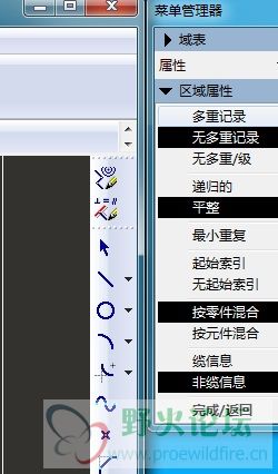

发表于 2016-12-1 13:39 | 显示全部楼层
表——属性——无多重记录
要看提示栏,适时选择明细表区域。
楼主可以试一下。
楼主的明细表经过设置,
零件没显示编号,
不知这种方法管不管用。
我也没测试过。

 楼主| 发表于 2016-12-4 16:44 | 显示全部楼层
liurunxing 发表于 2016-12-1 13:39
表——属性——无多重记录
要看提示栏,适时选择明细表区域。
谢谢,递归无多重/级 显示,只显示单个子组件部件的数量。论坛以前也有相关帖子,至今还没找到解决方法。只好把料单和结构清单分开来做了。料单用递归 无多重记录显示,结构清单用递归 多重/级显示。
