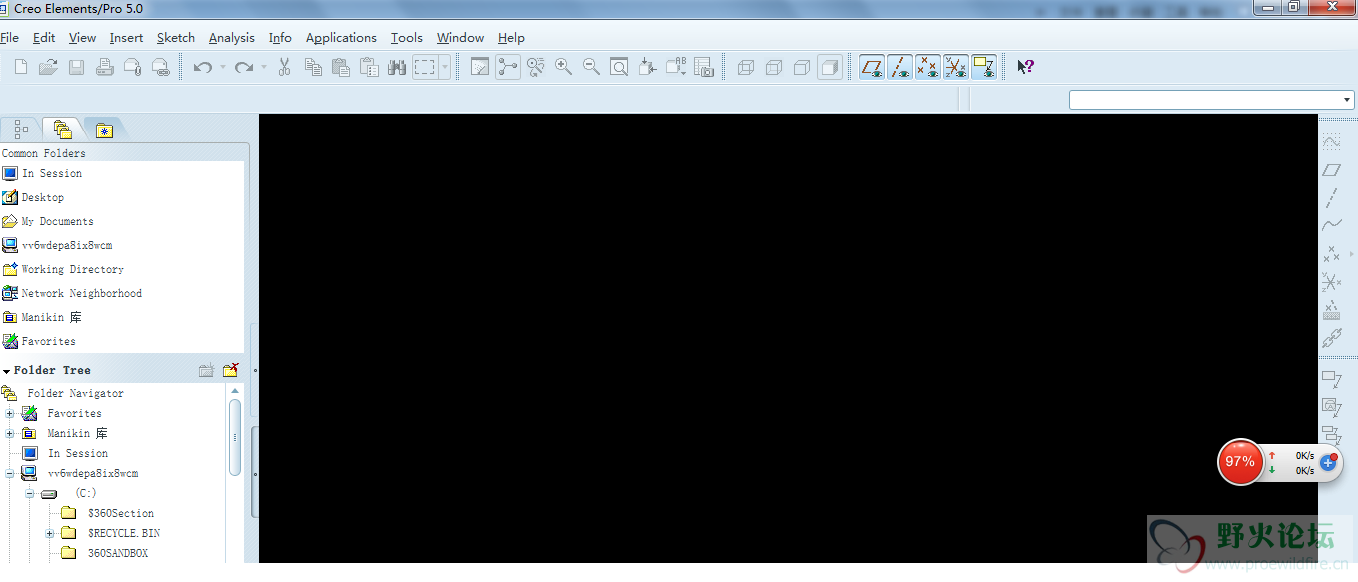

安装破解版后,打开界面就是这个样子。想着可能是背景设置的事。可是怎么改背景都没有改变。大家帮帮忙吧。为装软件折腾一周了。系统版本换了五六次了。好不容易能打开了,却是这个样子,图还是画不成呀!!!!!
就是黑乎乎的,什么都画不上去
就是黑乎乎的,什么都画不上去
 楼主| 发表于 2016-11-23 23:37 | 显示全部楼层
大家帮忙出出主意吧。

发表于 2016-11-24 08:14 | 显示全部楼层
显卡驱动跟新下,看看。

发表于 2016-11-24 09:03 | 显示全部楼层
怎么是全英文的,是不是没破解,还有你的电脑根本拉不动,内存都占用97%该卡的不行了吧

发表于 2016-11-24 09:12 | 显示全部楼层
我也出现过这种情况,1.可能是电脑配置不行,2.可能是没破解好,3.换个PROE/CREO的其他版本试试
PS:我当时就是换了其他版本就好了

 楼主| 发表于 2016-11-24 11:23 | 显示全部楼层
显卡我下了个驱动软件说是不用更新。是破解版本的,破解后就是英文我也不想改了,电脑新的,实际运行还行。刚突然界面改为蓝色,我画的图形都显示出来了,关了重启,又回到黑色。我估计是背景色的事,可怎么调,背景色都改不了。我下个CREO再装装试试吧

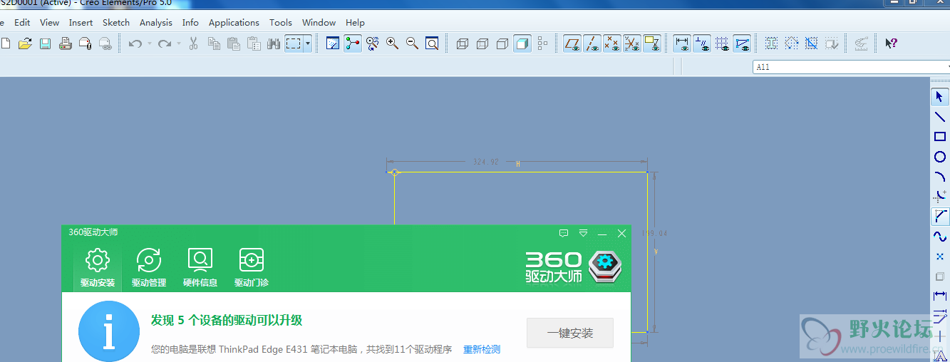

 楼主| 发表于 2016-11-24 12:58 | 显示全部楼层
额,把最终现象给大家说下吧。。。。打开软件为黑色背景,点击驱动安装软件(360驱动大师)——重新检测,黑一下屏(可能是360驱动大师引起的)。然后,哈哈,界面就变成蓝色的了。一切都正常了。不明白为什么。不过暂时可以用了。这个PROE以后就离不开驱动大师了。         我先用,有办法改变的朋友一定要帮忙呀。我都会试试的。
 楼主| 发表于 2016-11-24 13:01 | 显示全部楼层
补张现在的图吧

发表于 2016-11-25 08:24 | 显示全部楼层
驱动个78,遇到这种问题直接点屏幕下方的任务栏上creo,多左键几次就恢复了。

 楼主| 发表于 2016-11-25 16:05 | 显示全部楼层
9楼的,谢谢出主意,不过试了,不行。
