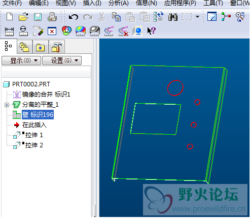

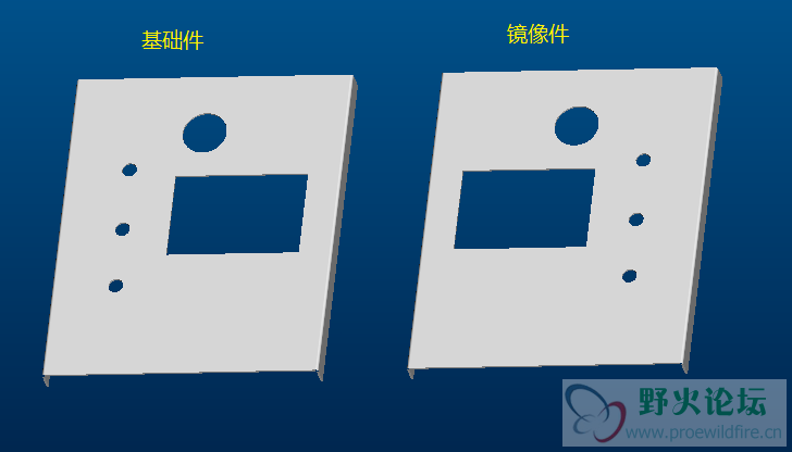

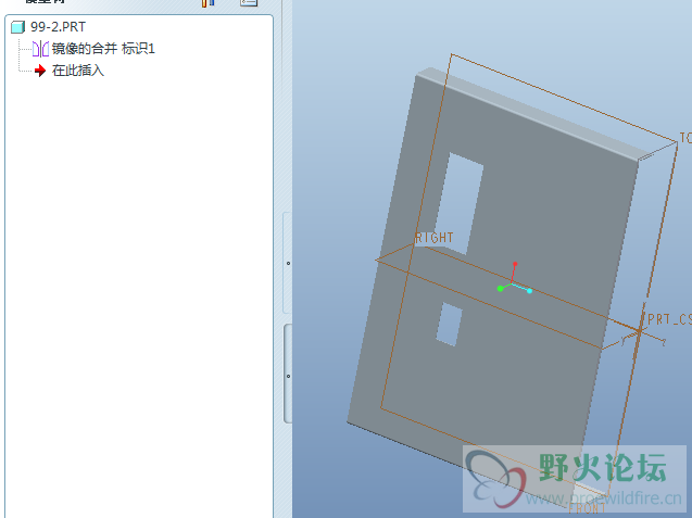

 楼主| 发表于 2016-11-21 11:22 | 显示全部楼层
我现在的做法是,在镜像件上做特征,镜像件上不需要的孔和开口,就重新填补上,基础件上没有的,但镜像件上需要的孔和开口,就添上特征。下面还是以前面的例子说明。
看图
这是最后完成图
58
72

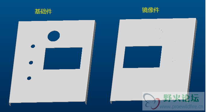

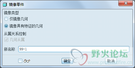

 楼主| 发表于 2016-11-21 11:27 | 显示全部楼层
刚镜像完是这样的
58
72

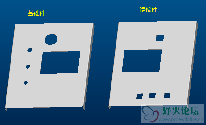

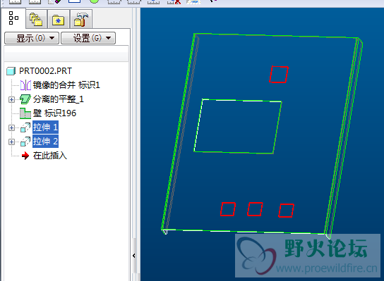

 楼主| 发表于 2016-11-21 11:30 | 显示全部楼层
把不需要的孔填补上
58
72

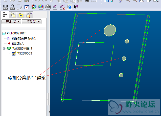

 楼主| 发表于 2016-11-21 11:36 | 显示全部楼层
具体做法:
1、添加分离的平整壁
58
72

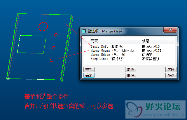

 楼主| 发表于 2016-11-21 11:47 | 显示全部楼层
2、添加壁合并
上一步把窟窿都填上了,虽然不影响后续的展开,但不是完全的,图上还有实体线,这一步就是去除实体线。
58
72
 楼主| 发表于 2016-11-21 11:51 | 显示全部楼层
合并完,没有实线
58
72
 楼主| 发表于 2016-11-21 11:54 | 显示全部楼层
最后,添加基础件上没有的孔特征
拉伸切除即可
58
72
 楼主| 发表于 2016-11-21 11:58 | 显示全部楼层
完成图
一个小教程,希望对大家有所帮助,有不妥之处,请指出来,谢谢!
58

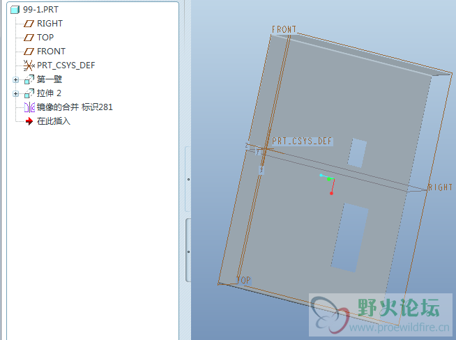

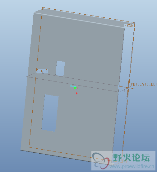

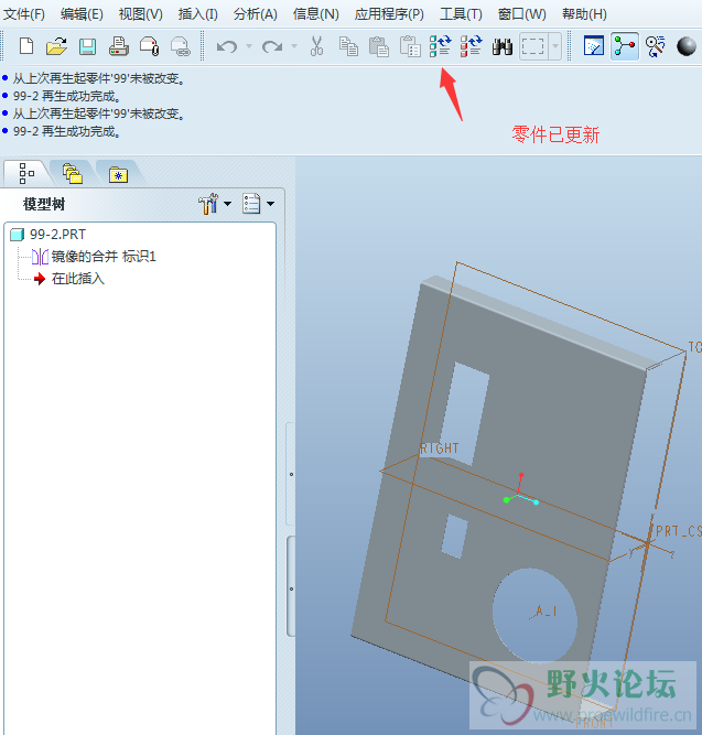

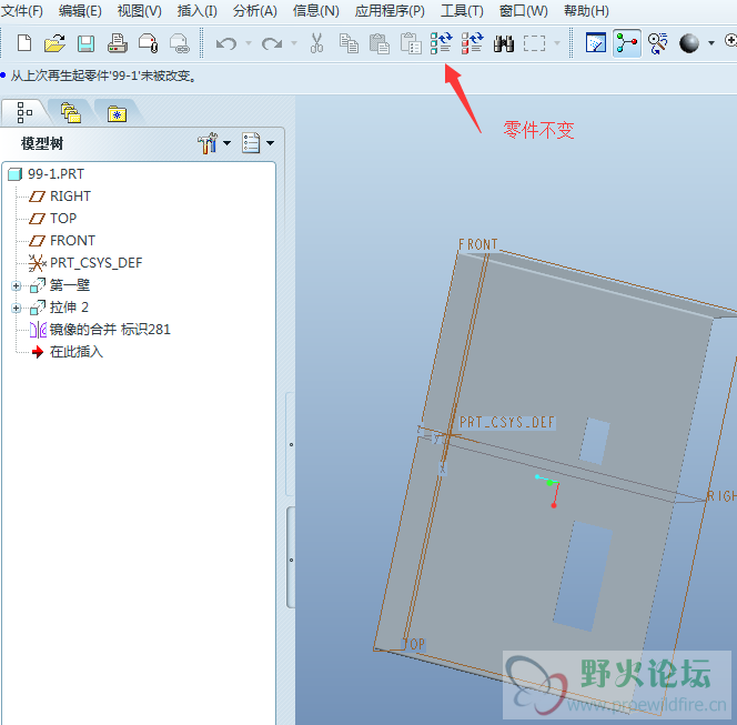

发表于 2017-6-19 10:35 | 显示全部楼层
两种不同模式出来的结果
