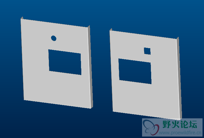

这个情况在做柜子时经常出现,左右对称或上下对称的零部件,大部分特征都是对称的,但有一两个特征不同,分别当成两个零件做,肯定是浪费功夫了,大家有什么办法吗?

发表于 2016-11-18 15:49 | 显示全部楼层
直接调到装配里镜像装配,再另存为一个单独的零件,再对零件不同之处的特征进行修改即可啊

先做相同,后做不同

你的意思是镜像零件另存吗,可是打开还是依赖基础模型的。

我的图两个零件大部分相同,但基础件中有一个圆孔,镜像件中是一个方孔。

镜像装配设置时,把几何从属前的√去掉就好

我的版本是PROE4.0,几何从属的钩去不掉啊!
就是去除了钩,是不是这个镜像件的特征可以重定义呢?
发表于 2016-11-18 21:25 | 显示全部楼层
保存一个副本,打开改一下

非常感谢,我理解了,就是把基础零件A1,保存一个副本A2,基础零件的镜像件为B,出工程图时导入A2和B。当B需要改动时,在A1上改就可以实现。

这种对称零件的细微差别在我的工作中,经常遇到,开始时是在转到DWG格式文件,用AUTOCAD打开改动,保存,给激光机下料。如果零件设计有改动,还得重新导一次,再到CAD里修改,很麻烦的,也不符合一个数据库的原则。一个数据库的原则就是零件建模、装配和工程图都是基于同一个数据源,改动模型,其他相关的部分都会改动。
