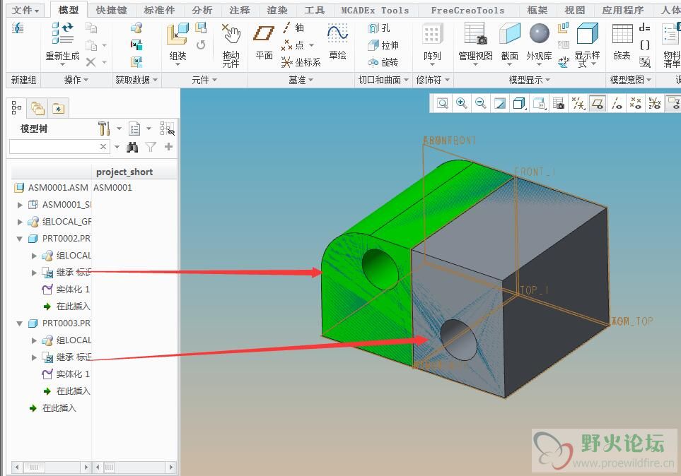

[求助] 实体零件如何快速拆解成组件

1、先以你现在的整体车架为参考。创建一个骨架
2、创建新零件,使用合并继承,将上面骨架引用到新零件里,然后在做切割

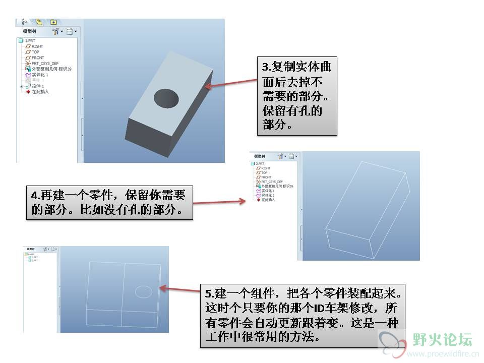

发表于 2016-11-10 20:17 | 显示全部楼层
我工作中这种情况一般用复制几何的办法做,你参考一下思路。

发表于 2016-11-10 21:35 | 显示全部楼层
以这个part为主模型,新建多个part,分别考取一部分曲面,做成不同部分组件。

发表于 2016-11-11 07:32 | 显示全部楼层
用骨架做,会更好一点

发表于 2016-11-11 11:06 | 显示全部楼层
用发布几何,然后合并继承,跟骨架那个一样的做法
