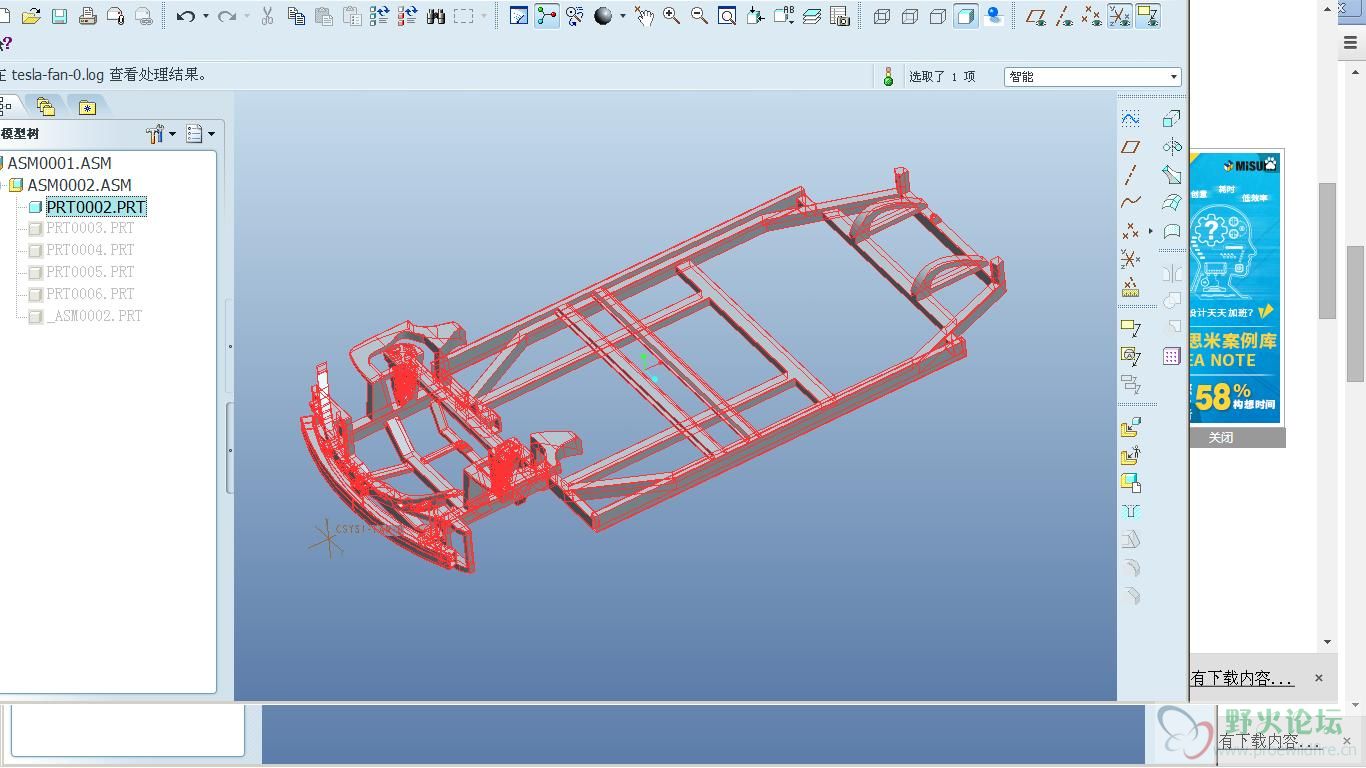

用零件模式画了个实体车架,有什么办法能快速拆解成组件呢?难道只能重画吗?

没明白是啥意思,你本身不就是组件么?
还是说你现在是一个零件就是几个零件组件的?想把其中部分步骤变成单独零件?

就是车架被我做了个实体,我想把它拆分成零件并装配成组件。除了重画还有什么快速有效的方法。

那没办法,要想拆解,你画的时候就应该采用装配的方式组合这个车架。

把车架零件切开然后保存副本,最后再缺省装配进来

把这个零件保存副本, 一个个砍掉你不需要的不就简单了

恩 正在这么做,这样就比较麻烦。画图之前也想过用组件模式来画,但考虑到要来回的激活特征。总之很矛盾。。。

车架没有数据 只有图片参考。用跟踪草绘的方式描出来的。
