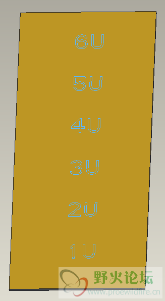

如何在钣金件上面阵列U数, 1U  2U 这些数字, 前面数字变动,后面U不变,请高手指点迷津!
尽量说的详细一点,能上传个3D给我最好!
1022

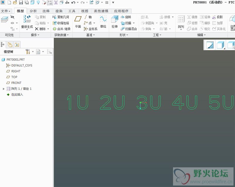

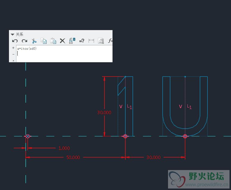

发表于 2016-11-8 16:58 | 显示全部楼层
这个好像用关系式可以搞定,没有具体做过!

发表于 2016-11-8 17:12 | 显示全部楼层
http://www.proewildfire.cn/thread-135577-1-1.html
看这个贴子  你的情况一样的

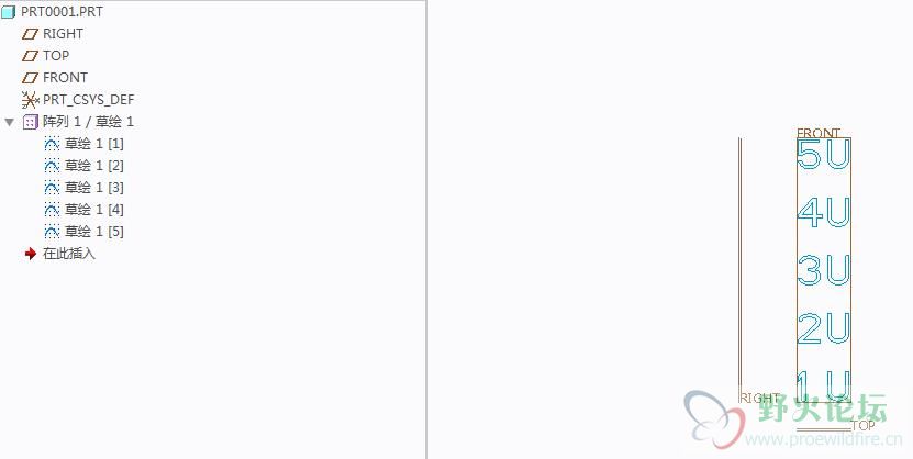

发表于 2016-11-9 10:08 | 显示全部楼层
我做了一个,看看是否适合!
2.prt.rar
94.3 KB, 下载次数: 17

 楼主| 发表于 2016-11-9 10:17 | 显示全部楼层
我也已经搞明白了,感谢!
87
103
 楼主| 发表于 2016-11-9 10:23 | 显示全部楼层
futurism 发表于 2016-11-9 10:08
我做了一个,看看是否适合!
你这个方法也很好,感谢分享!
