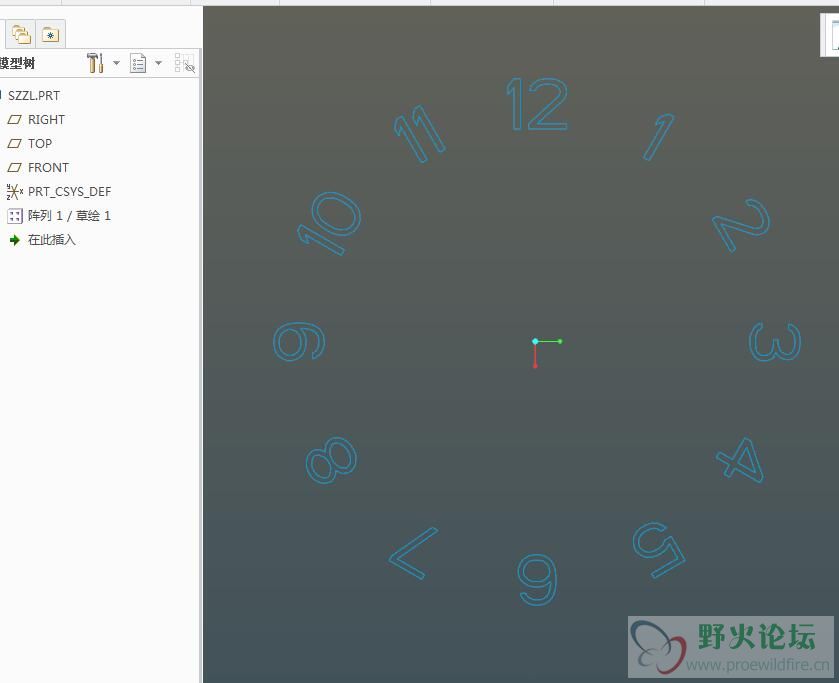

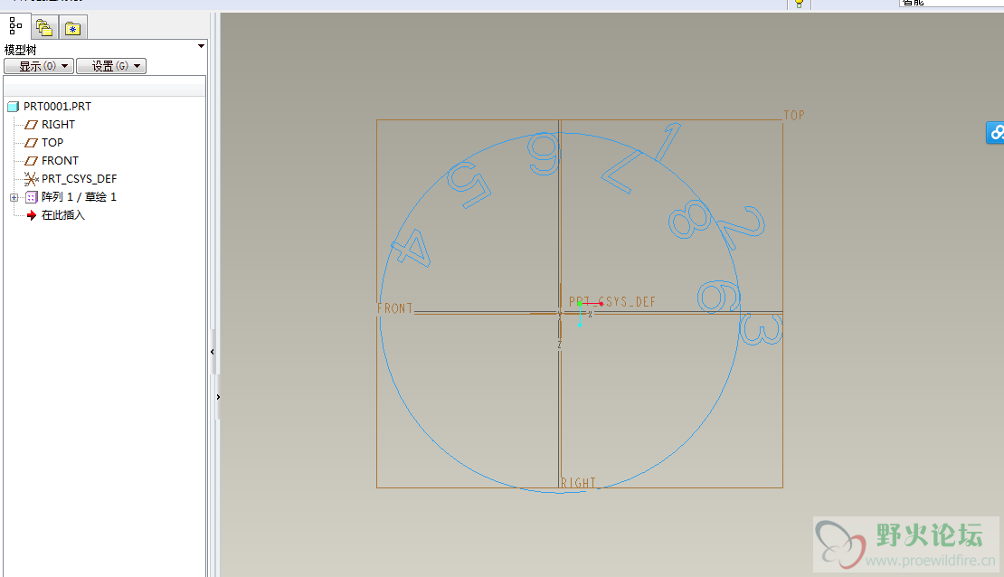

我是在这个网站看的帖子,我跟他的步骤差不多为什么我的就不行。
全都跑到上边去了
全都跑到上边去了

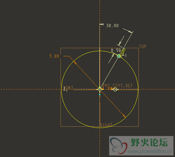

发表于 2016-11-7 11:40 | 显示全部楼层
草图数字有问题, 那个数字和30度角的线是平行关系,  不知道你那个垂直关系是哪个约束,重新画一下,应该可以的.

 楼主| 发表于 2016-11-7 14:31 | 显示全部楼层
stevenztg 发表于 2016-11-7 11:40
草图数字有问题, 那个数字和30度角的线是平行关系,  不知道你那个垂直关系是哪个约束,重新画一下,应该可以 ...
还是那个问题,阵列5个还行,6个以上就跑偏了。

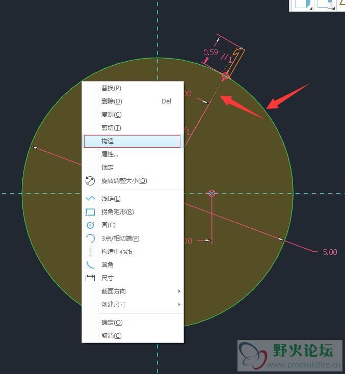

发表于 2016-11-7 16:28 | 显示全部楼层
既然是做为参考辅助的就应该把参考设为辅助线:选择好右键:构造
你陈列不出来是因为上面辅助线上有弱尺寸给牵住了,给约束到圆的辅助线上,该弱尺寸消失
陈列对尺寸要有一定的规范,不然会陈列不出来的

发表于 2016-11-7 16:59 | 显示全部楼层
选择阵列的时候选择轴阵列,不要选择尺寸阵列。也许这是proe破解版没有破解完全。祝你成功
