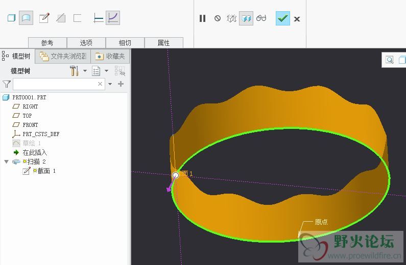

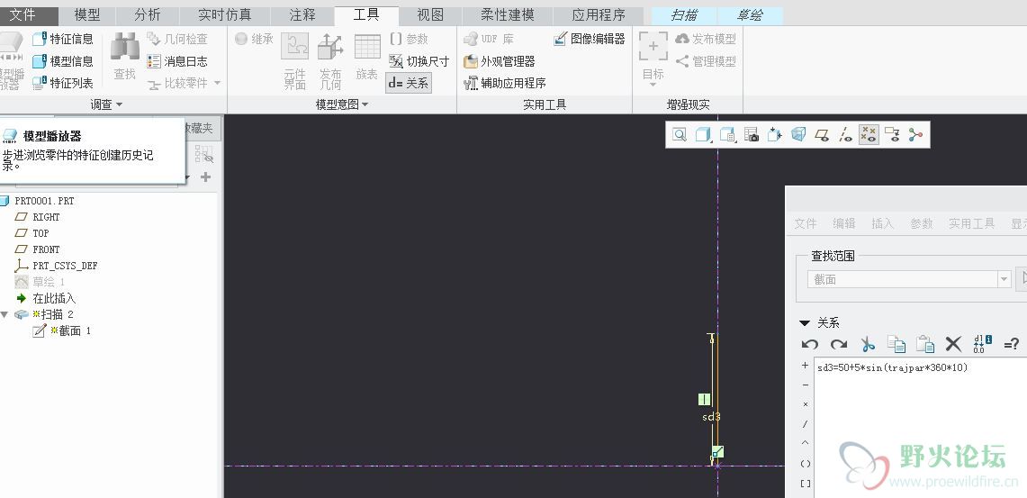

可以使用变截面扫描+trajpar的一个简单的公式
sd3=50+5*sin(trajpar*360*10)
sd3扫描直线的尺寸标注
50是扫描直线的原始尺寸值
5*sin(trajpar*360*10)是扫描直线上下摆动的尺寸范围
---其中sin是表示按照正弦函数方式变化
--------trajpar表示从0到1的变化值
--------360表示正弦函数的一个完整的周期
--------10表示循环10完整的正弦函数的变化周期
