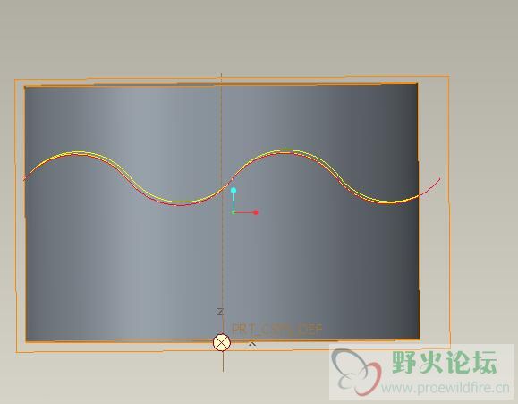

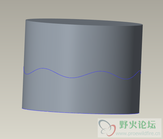

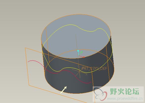

我的意思是一条波浪形的曲线,在整个圆柱面上均匀画出里或者投影出来。如图,这样是能投影却不规则,我想做的是人家那种杯子上的波浪花纹。就是不知道那条线怎么过去?

发表于 2016-11-1 16:07 | 显示全部楼层
用VSS扫描
1026
64
1896
发表于 2016-11-1 16:08 | 显示全部楼层
可以试试包络工具

发表于 2016-11-1 16:17 | 显示全部楼层
不知道是不是这样?
yh-61101-4437.prt.zip (54.81 KB, 下载次数: 130)   creo3.0版本。
回复 2 0
2753
417
4149
热心助人勋章希望之星勋章优秀会员勋章嘉宾勋章
发表于 2016-11-1 16:35 | 显示全部楼层
或者这样?
yh-4437.prt.zip (26.75 KB, 下载次数: 86)
