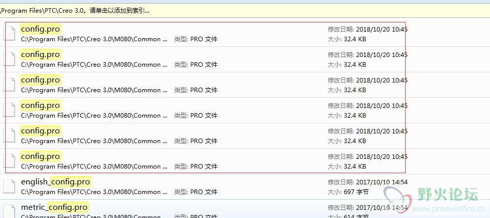

[已解决] creo 2.0映射键设置问题

笨办法有一个 保存一个config.pro文件出来桌面  软件图标右键打开文件位置找到安装目录 右边搜索config.por 然后把文件都替换一遍即可
发表于 2020-8-12 19:12 | 显示全部楼层
删除-->保存-->全部-->保存更改-->保存config.pro到启动目录
