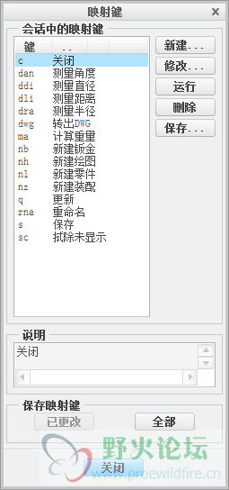

如图片所示,因SC的命令重复,点删除后保存,下次重启CREO,删掉的又回来了,请大神指导映射键更改后如何保存,谢谢
已有映射键
已有映射键

发表于 2016-11-1 12:19 | 显示全部楼层
直接找到配置文件,打开将对应快捷键指令删除···

发表于 2016-11-1 14:24 | 显示全部楼层
你试一下选项里面的配置编辑器,在那边删一下.

发表于 2016-11-1 15:05 | 显示全部楼层
在起始目录下,找到配置文件config.pro,打开方式选择“记事本”,找到“sc”映射键的信息,删除该信息后再保存就可以了

发表于 2016-11-1 16:43 | 显示全部楼层
这个很好办,according to below step
删除-->保存-->全部-->重新保存下config.pro

发表于 2016-11-2 09:27 | 显示全部楼层
D:\Creo 3.0\M050\Common Files\text这里面的config文件里,保存时也要保存在这里,保存在其他地方再开软件时可能会失效,
发表于 2018-9-7 09:23 | 显示全部楼层
谢谢楼上的,这个我搞了几天了,里面有几个多余的,每次总是删了,一关软件重启又出来了。把文件复制到安装文件夹里面去替换,现在可以了。
